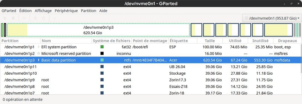

Si tu veux que je me fasse une idée, démarre sur la clé d'installation de Zorin, et ouvre une live session ("Essayer Zorin").
Tape "gpa" dans la boîte de recherche d'applications du menu principal et lance "GParted".
Étire un peu la fenêtre en largeur pour que tout soit visible, prends une copie d'écran en mode "Fenêtre" (bouton "Impécr") et poste-la en PJ.

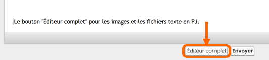

Heureusement que je t'avais montré le bouton "Éditeur complet" pour les envoyer en PJ... 🙄
C'est peut-être old school, mais c'est simple et ça marche (cf. ma copie d'écran) : "Fichiers joints > Ajouter des fichiers > Curseur à l'endroit souhaité dans le message > "Insérer dans le message"

Si je te demandais une copie de GParted, c'était pour pouvoir me faire tout seul une idée précise de l’espace disponible sur la partition "Windows".
Comme tu peux le constater sur la copie ci-dessous, Windows 11 "nu" ne prend "que" 70 Go — j'ai juste installé deux ou trois petits programmes supplémentaires et je n'y ai aucun document, vu que je ne me sers que de Word pour des travaux de relecture collaborative qu'on me demande occasionnellement.
Jemecris a écrit : dim. 4 janv. 2026 19:32 Cependant, si tu as une autre solution pour réduire la partition de Windows 10 sans faire une réinstallation, je suis preneur.
Si ton SDD est presque engorgé, je suppose que c'est parce que tu y as un certain nombre de documents, éventuellement volumineux (images, vidéos, musique...).
Si c'est le cas, je t'ai déjà donné la solution : déplace le répertoire "Mes Documents" sur la partition "ntfs" du DD — pour ma part, les écran bleus de W98 m'ont rapidement convaincu qu'il valait mieux séparer physiquement les données du système.
Et ce serait bien étonnant que tu ne puisses pas récupérer une cinquantaine de Go dans l'opération pour installer Zorin, surtout si tu mutualises les répertoires "Documents" avec Windows sur le DD — tu as tous les liens utiles dans ma première réponse.
