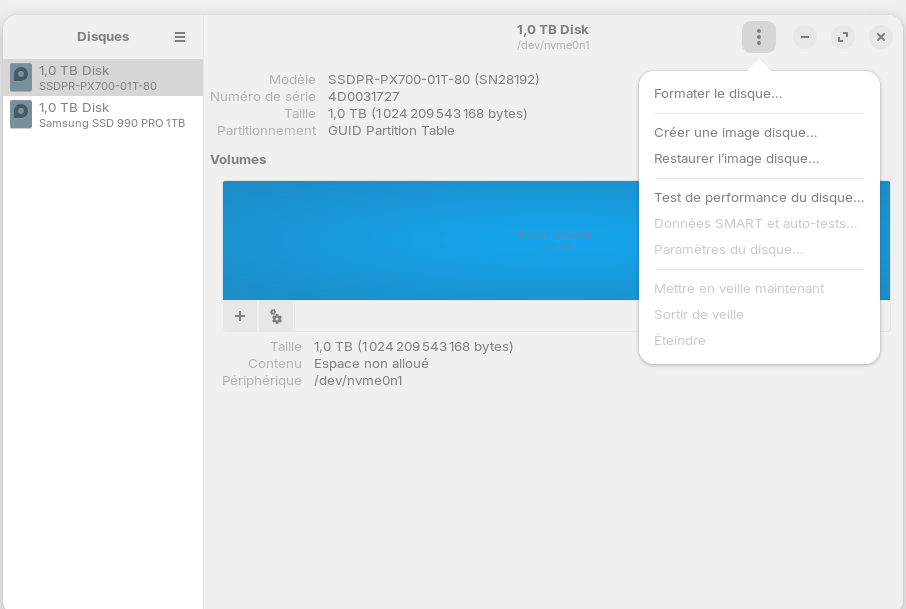

Normal, vu que ton disque n'est pas formaté — il n'y a d'ailleurs rien à voir.
Clique sur "Formater la partition" (la seule option pertinente dans le cas présent), choisis "Disque interne à utiliser avec les systèmes Linux uniquement (ext4)", puis clique sur "Suivant > Formater".

Je suis de retour après une bonne crève!! J’ai formater et rien de plus!

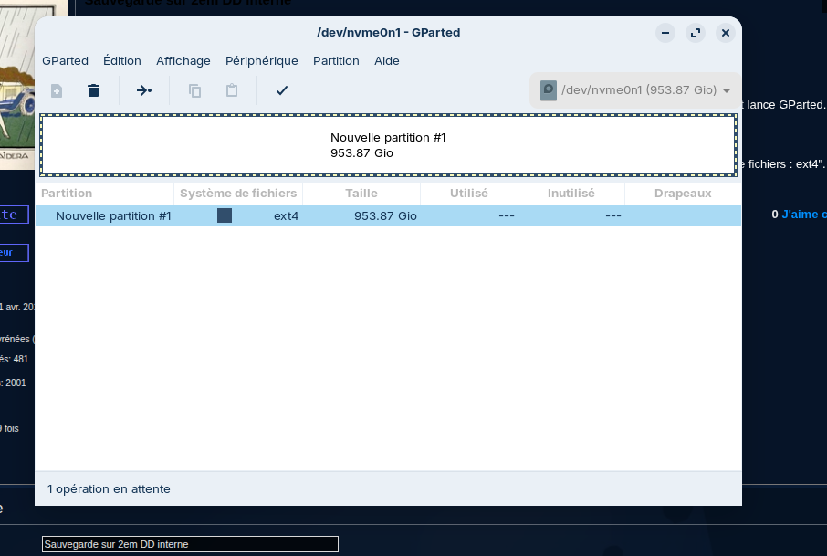

Ben dis donc, sacrée crève. 😶
Du coup, j'ai complètement oublié ton problème.
J'ai voulu rester avec "Disques" pour ne pas te perturber, mais je n'utilise pas cette application pour ce genre de choses. Il est donc possible que ça n'ait pas marché.
On va donc changer d'application.
Si tu as gardé ta clé d'installation, démarre dessus et ouvre une session live ("Essayer Zorin").
Sinon, depuis Zorin, ouvre le terminal (Ctrl Alt t) et entre cette ligne pour l'installer :
Ensuite, tape "gpa" dans la boîte de recherche d'applications du menu principal et lance GParted.
  • Clique droit sur l'espace non alloué et choisis "Nouvelle" pour créer la partition.
  • Dans la boîte qui s'affiche, laisse les réglages en l'état, en particulier "Créer comme : Partition primaire" et "Système de fichiers : ext4".
  • Clique sur le bouton "Ajouter", puis sur la coche à droite de la barre d'outils pour appliquer les opérations.
Et reviens nous dire.

Chamb39
Messages : 72
Nb de « J’aime » donnés: 3
A remercié : 23 fois
A été remercié(e) : 14 fois
Sauvegarde sur 2em DD interne
Message n° 37
Message par Chamb39 »
ça je ne le vois pas

Message n° 39
je ne vois pas comment la coche pour appliquer
j'ai envoyé l'image de ce que je vois sur GParted
Chamb39
Messages : 72
Message n° 40
en regardant de plus près c'est sur le V que je dois valider?
