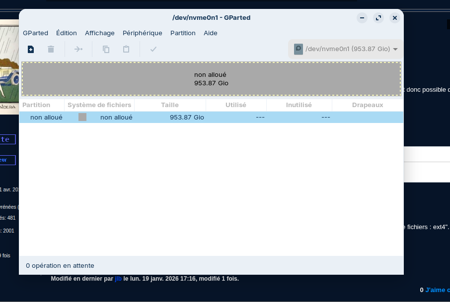

  • Clique droit sur l'espace non alloué et choisis "Nouvelle" pour créer la partition.
  • Dans la boîte qui s'affiche, laisse les réglages en l'état, en particulier "Créer comme : Partition primaire" et "Système de fichiers : ext4".
  • Clique sur le bouton "Ajouter", puis sur la coche à droite de la barre d'outils pour appliquer les opérations.
Et reviens nous dire.

je bloque sur gpa ça ne donne rien

Pas besoin d'être un spécialiste en informatique (?), tape "gpa" dans la boîte de recherche d'applications du menu principal et lance GParted.
Ensuite :

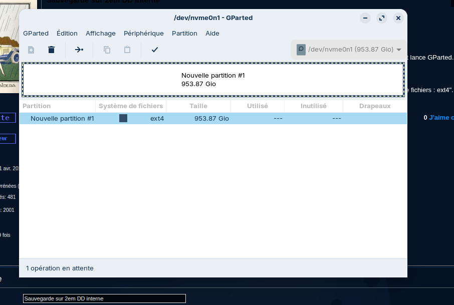

ça je ne le vois pas

Pour communiquer, il faut expliquer (un peu).

je ne vois pas comment la coche pour appliquer
j'ai envoyé l'image de ce que je vois sur GParted

Message par Chamb39 »
en regardant de plus près c'est sur le V que je dois valider?
