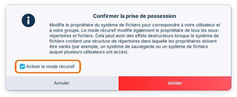

Tape "dis" dans la boîte de recherche du menu principal et lance "Disques".
  • Clique sur le second disque dans le volet de gauche pour le sélectionner.
  • Clique sur la partition "/nvm1n1p1" puis sur le bouton "Play" au-dessous à gauche pour la monter.
  • Clique sur l'icône "Engrenages" juste à côté et choisis "Prendre prossession".
    Ne te laisse pas impressionner par la mise en garde qui s'affiche — mais ne clique sur "Activer le mode récursif" que si tu es le seul utilisateur de ton ordinateur :
  • Valide, redémarre.
Normalement, tu devrais désormais être "propriétaire" du disque.
Reviens me dire.
Il faudra encore monter le disque au démarrage, mais une chose après l'autre... 🤭
