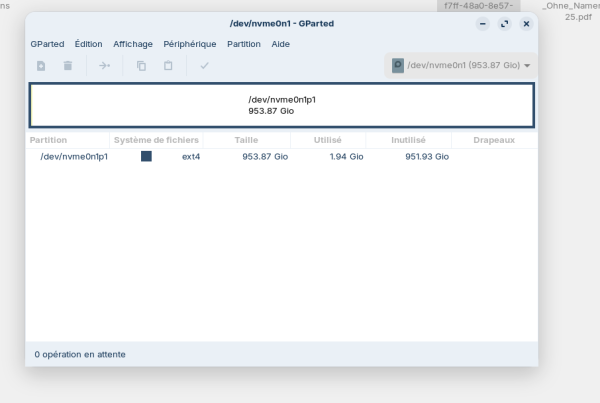

Voila j'ai cliquer sur le V
et voila l'image maintenant de Gparted

Donc, tu as créé la partition avec un format "ext4" prévu pour Linux.
Et donc, comme il me semble que tu n'as jamais parlé de double système avec Windows, tu peux y faire ce que tu veux depuis Zorin : créer des fichiers, les éditer, etc...

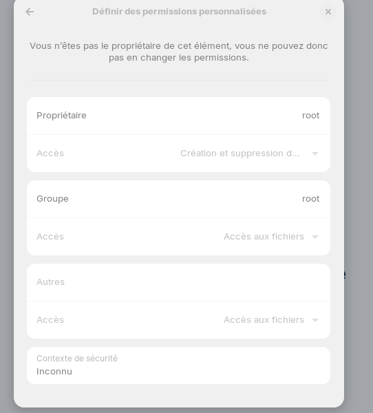

J'ai le DD mais je pense que l’accès est bloqué,j'ai regardé dans propriétés et permission et j'ai ça
ce qui est différent du lieu je stock mes document
merci

Messages : 4342
A remercié : 838 fois
Sauvegarde sur 2em DD interne
Message n° 51
Il ne fallait pas, @Chambr39, mais c'est très gentil de ta part !
Je note ta demande et, promis, je te répondrai le plus rapidement possible, mais j'ai quelques problèmes à régler avant.

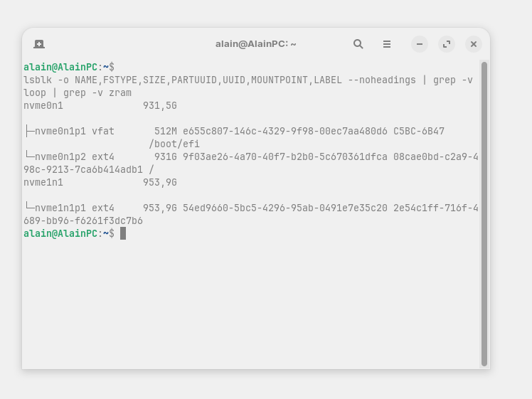

Désolé, j'ai besoin de me rafraîchir la mémoire pour te faire des explications efficaces.
Lance le terminal et copie-colle à nouveau cette ligne pour que j'ai une idée précise de ton installation avec ton second DD interne :
Copie-colle le retour dans une zone de code.

voila ce que j'ai sur le terminal

Merci, il s'agit donc de la partition "/nvm1n1p1".
On a deux possibilités :
  • soit en mode graphique avec "Disques",
  • soit avec le terminal.
Qu'est-ce que tu préfères ? Je te laisse choisir.

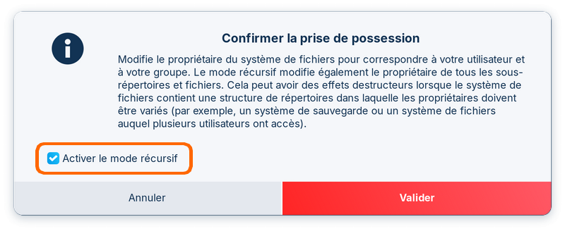

Tape "dis" dans la boîte de recherche du menu principal et lance "Disques".
  • Clique sur le second disque dans le volet de gauche pour le sélectionner.
  • Clique sur la partition "/nvm1n1p1" puis sur le bouton "Play" au-dessous à gauche pour la monter.
  • Clique sur l'icône "Engrenages" juste à côté et choisis "Prendre prossession".
    Ne te laisse pas impressionner par la mise en garde qui s'affiche — mais ne clique sur "Activer le mode récursif" que si tu es le seul utilisateur de ton ordinateur :
  • Valide, redémarre.
Normalement, tu devrais désormais être "propriétaire" du disque.
Reviens me dire.
