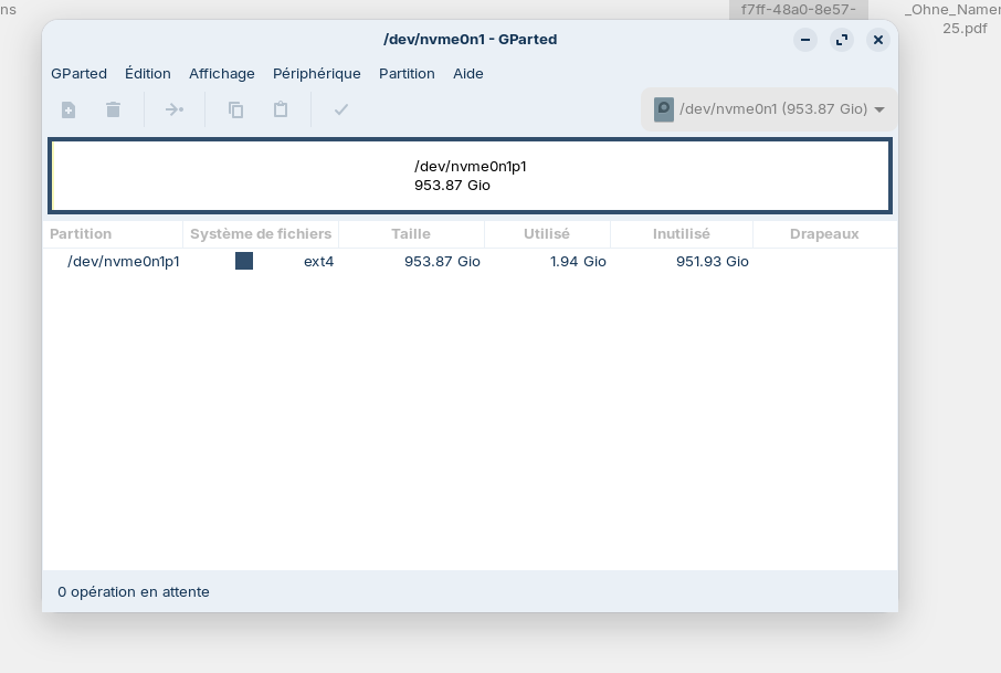

Voila j'ai cliquer sur le V
et voila l'image maintenant de Gparted

Donc, tu as créé la partition avec un format "ext4" prévu pour Linux.
Et donc, comme il me semble que tu n'as jamais parlé de double système avec Windows, tu peux y faire ce que tu veux depuis Zorin : créer des fichiers, les éditer, etc...

Oui, mais je t'expliquais juste ce que je voyais sur l'image et je ne pense pas que tu aies fait des conneries.
Je rappelle ta question :
Chamb39 a écrit : lun. 29 déc. 2025 12:17 Bonjour,
J'ai un pc portable avec 2 DD
Maintenant, tu devrais pouvoir faire ce que tu voulais.

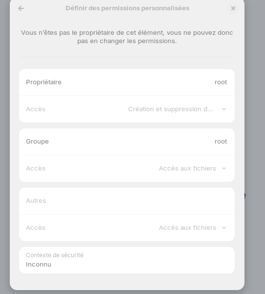

J'ai le DD mais je pense que l’accès est bloqué,j'ai regardé dans propriétés et permission et j'ai ça
ce qui est différent du lieu je stock mes document
merci

Désolé, j'ai besoin de me rafraîchir la mémoire pour te faire des explications efficaces.
Lance le terminal et copie-colle à nouveau cette ligne pour que j'ai une idée précise de ton installation avec ton second DD interne :
Copie-colle le retour dans une zone de code.

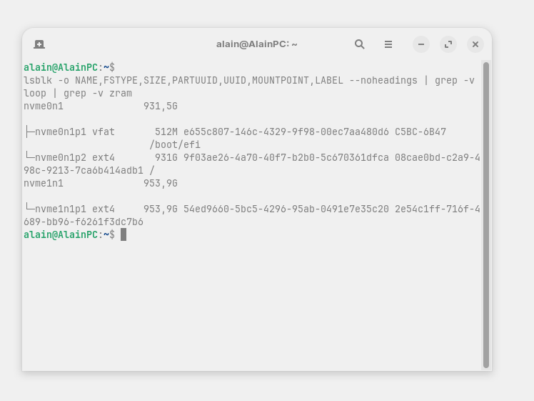

Message n° 53
Message par Chamb39 »
voila ce que j'ai sur le terminal

Message n° 54
Merci, il s'agit donc de la partition "/nvm1n1p1".
On a deux possibilités :
  • soit en mode graphique avec "Disques",
  • soit avec le terminal.
Qu'est-ce que tu préfères ? Je te laisse choisir.

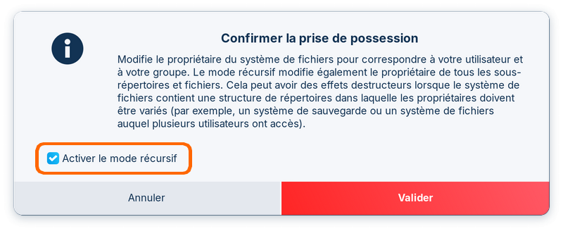

  • Clique sur l'icône "Engrenages" juste à côté et choisis "Prendre prossession".
    Ne te laisse pas impressionner par la mise en garde qui s'affiche — mais ne clique sur "Activer le mode récursif" que si tu es le seul utilisateur de ton ordinateur :
  • Valide, redémarre.
Normalement, tu devrais désormais être "propriétaire" du disque.
