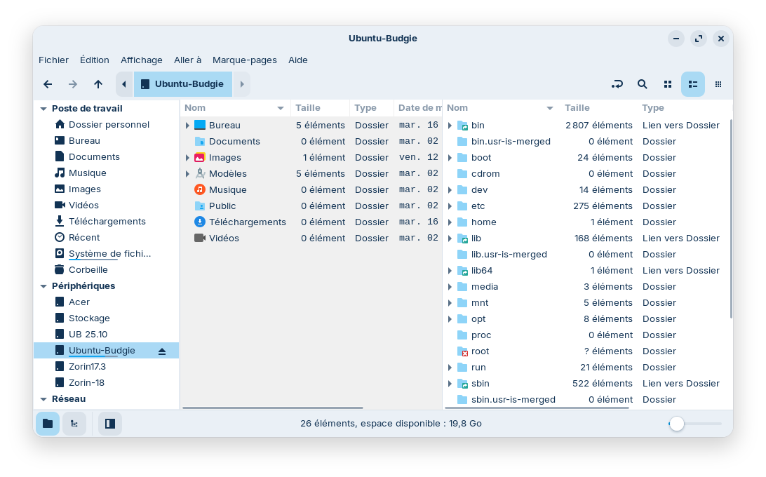

Bien sûr, @Sylvain_801, tu peux installer n'importe quel gestionnaire de fichiers, parmi lesquels Nemo (ou Caja, qui possède la même fonctionnalité mais qui est un peu plus vintage) :
Ceci dit, Nautilus possède désormais des onglets (Clic sur la molette).
Ce n'est pas aussi pratique que l'affichage dual-pane, mais ça rend service.
sudo apt update && sudo apt install nemo

Last but not least, on s'affranchit de tous les verrouillages windowsiens du Nautilus de Zorin 18 pour accéder aisément à la partition "EFI", par exemple — la prochaine fois que j'aurai à expliquer comment faire à un utilisateur, je pense que je lui ferai installer Nemo dans la live session, ce sera plus rapide.
On peut aussi ajouter quelques "actions" pratiques quand on bricole, comme ces deux entrées dans le menu contextuel :
Si ça intéresse quelqu'un, je vous explique.
