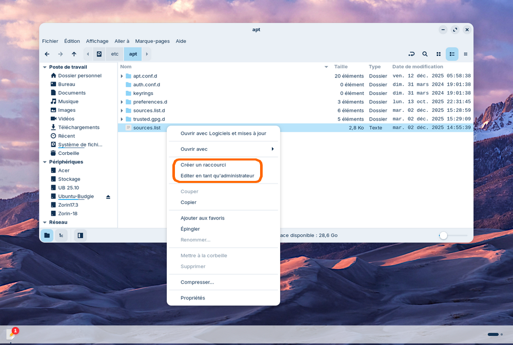

Last but not least, on s'affranchit de tous les verrouillages windowsiens du Nautilus de Zorin 18 pour accéder aisément à la partition "EFI", par exemple — la prochaine fois que j'aurai à expliquer comment faire à un utilisateur, je pense que je lui ferai installer Nemo dans la live session, ce sera plus rapide.
On peut aussi ajouter quelques "actions" pratiques quand on bricole, comme ces deux entrées dans le menu contextuel :
Si ça intéresse quelqu'un, je vous explique.

Bonjour @ritch,
Je ne voulais pas perdre mon temps en publiant un tuto qui n'intéresserait personne.
Mais chose promise, chose due — et grâce à toi, tout le monde en bénéficiera.
Nemo permet de configurer des "Actions" comme celles-ci, qui permettent, l'une d'éditer un fichier de l'espace "Système" en tant d'administrateur, l'autre de créer des raccourcis.
Pour une fois, on ne passera pas par le terminal, on va le faire en mode graphique — ce qui est plus long à expliquer...
Création des "actions" :
En revanche, "Créer un raccourci" utilise un script qu'il faut encore installer :
Referme ta session, reconnecte-toi et lance Nemo, le menu contextuel devrait te proposer ces deux nouveaux outils bien pratiques pour l'utilisateur lambda comme pour celui qui veut aller un peu plus loin.
- Télécharge ces deux fichiers :
... et enregistre-les dans le dossier "/.local/share/nemo/actions" de ton répertoire personnel (comme il s'agit d'un dossier caché, fais "Ctrl h" si tu ne le vois pas).
- Clique droit sur chacun des fichiers, choisis "Renommer" et supprime l'extension ".txt" que j'ai été obligé d'ajouter pour que l'éditeur du forum les accepte.
- Télécharge ce fichier :
... enregistre-le dans le dossier "/.local/share/nemo/scripts" et supprime son extension comme précédemment.
