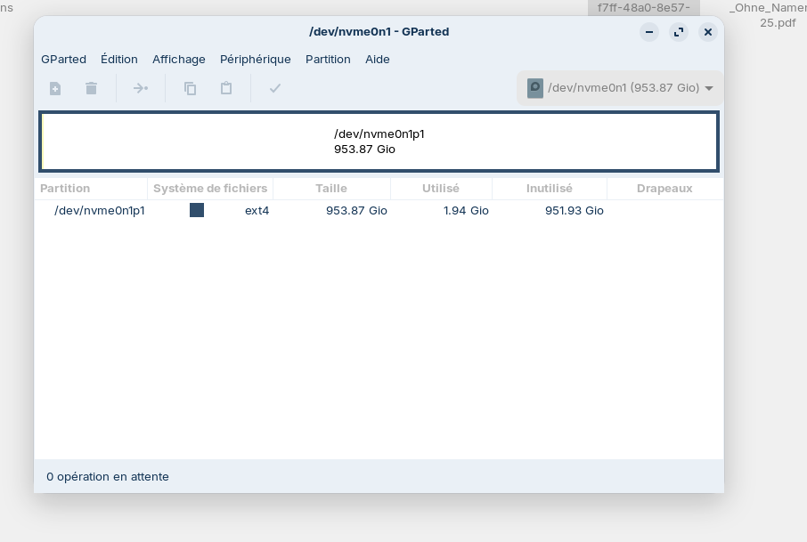

Voila j'ai cliquer sur le V
et voila l'image maintenant de Gparted
Fichiers joints
Messages : 4222
Sauvegarde sur 2em DD interne
Message n° 43
Donc, tu as créé la partition avec un format "ext4" prévu pour Linux.
Et donc, comme il me semble que tu n'as jamais parlé de double système avec Windows, tu peux y faire ce que tu veux depuis Zorin : créer des fichiers, les éditer, etc...

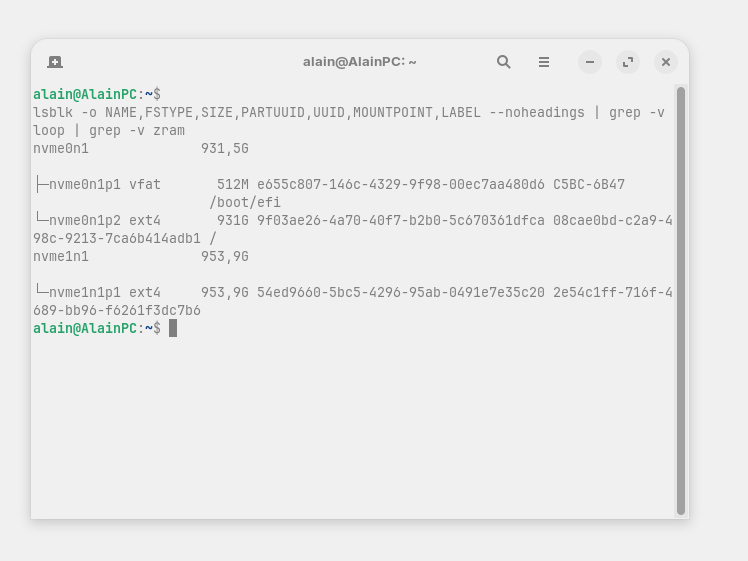

Désolé, j'ai besoin de me rafraîchir la mémoire pour te faire des explications efficaces.
Lance le terminal et copie-colle à nouveau cette ligne pour que j'ai une idée précise de ton installation avec ton second DD interne :
Copie-colle le retour dans une zone de code.
Chamb39
Messages : 72
Nb de « J’aime » donnés: 3
A remercié : 23 fois
A été remercié(e) : 14 fois
Message n° 53
Message par Chamb39 »
voila ce que j'ai sur le terminal
Fichiers joints
Messages : 4222
Message n° 54
Merci, il s'agit donc de la partition "/nvm1n1p1".

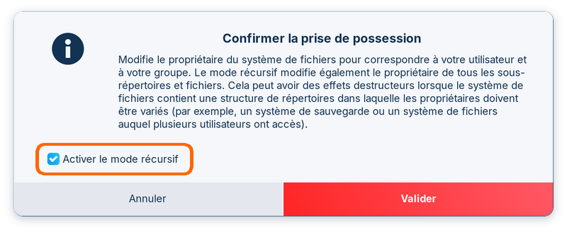

Tape "dis" dans la boîte de recherche du menu principal et lance "Disques".
  • Clique sur le second disque dans le volet de gauche pour le sélectionner.
  • Clique sur la partition "/nvm1n1p1" puis sur le bouton "Play" au-dessous à gauche pour la monter.
  • Clique sur l'icône "Engrenages" juste à côté et choisis "Prendre prossession".
    Ne te laisse pas impressionner par la mise en garde qui s'affiche — mais ne clique sur "Activer le mode récursif" que si tu es le seul utilisateur de ton ordinateur :
  • Valide, redémarre.
Normalement, tu devrais désormais être "propriétaire" du disque.
Reviens me dire.
Il faudra encore monter le disque au démarrage, mais une chose après l'autre... 🤭
