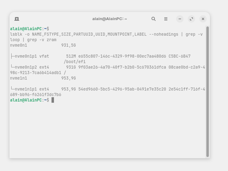

Message n° 53
Message par Chamb39 »
voila ce que j'ai sur le terminal
Fichiers joints
Messages : 4326
Nb de « J’aime » donnés: 570
Nb de « J’aime » reçus: 2321
A remercié : 836 fois
A été remercié(e) : 1276 fois
Sauvegarde sur 2em DD interne
Message n° 54
Merci, il s'agit donc de la partition "/nvm1n1p1".
On a deux possibilités :
  • soit en mode graphique avec "Disques",
  • soit avec le terminal.
Qu'est-ce que tu préfères ? Je te laisse choisir.

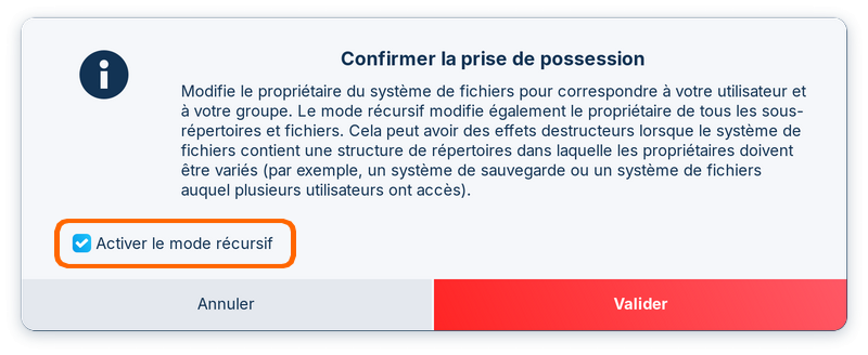

Chamb39 a écrit : ↑jeu. 22 janv. 2026 15:21 le plus simple pour moi vu mes compétences!!!
Les deux se valent, vu qu'il n'y a rien à comprendre, juste à faire.
On va dire en mode graphique, alors, même si je ne l'ai jamais fait... 😏
Tape "dis" dans la boîte de recherche du menu principal et lance "Disques".
  • Clique sur le second disque dans le volet de gauche pour le sélectionner.
  • Clique sur la partition "/nvm1n1p1" puis sur le bouton "Play" au-dessous à gauche pour la monter.
  • Clique sur l'icône "Engrenages" juste à côté et choisis "Prendre prossession".
    Ne te laisse pas impressionner par la mise en garde qui s'affiche — mais ne clique sur "Activer le mode récursif" que si tu es le seul utilisateur de ton ordinateur :
  • Valide, redémarre.
Normalement, tu devrais désormais être "propriétaire" du disque.
Reviens me dire.
Il faudra encore monter le disque au démarrage, mais une chose après l'autre... 🤭
