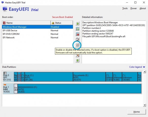

J'en suis à mon second Acer Aspire et tous les deux ont présenté le même problème lorsque j'ai installé Linux en dual-boot, respectivement avec W10 ou W11. Pourquoi ? Je n'en ai aucune idée
A mes débuts, j'ai trouvé la solution du côté de... Windows, avec l'application EasyUEFI.
Télécharge-la et installe-la sur Windows.
C'est une version d'essai gratuite, mais si ça se passe avec ton Acer Aspire comme avec les miens, tu n'auras pas à t'en servir deux fois.
Lance EasyUEFI et clique sur le bouton "Manage EFI Boot Option".
Clique ensuite sur "Windows Boot Manager" pour sélectionner l'entrée "Windows".
Puis sur ce bouton pour la désactiver :
Le lanceur de Windows ne s'imposera plus au démarrage, empêchant le menu de GRUB (le gestionnaire de démarrage de Zorin) de s'afficher.
Tu pourras ainsi choisir de lancer Windows ou Zorin (ou d'autres distributions si tu passes au multiboot)...
Reviens nous dire.

Merci pour ta réponse @jlb, très sympa
J'avais vu ta solution effectivement car j'avais beaucoup cherché avant de demander au chat qui était mon dernier recours.
Je ne l'avais pas appliqué pour 2 raisons
- EasyUEFI est en version d'essai et je me suis demandé la suite que ça pourrait donner.
- étant prudent, si je n'ai plus l'entrée Windows, je voulais être sûr d'avoir le menu grub au redémarrage, sinon j'ai coupé la branche où je suis assis
Maintenant que tu me le confirmes, je vais tenter et te dirai.
Dual boot Windows 10 Zorin 18 impossible
La marque et le modèle de ton ordi m'ont incité à te donner "ma" solution, mais rien n'est garanti à 100% en informatique.
Si ça ne marche pas, on essaiera une autre méthode, utilisant le terminal depuis Linux.
L'entrée de Windows n'est pas supprimée, elle est juste "mise au second plan" et la version d'essai te laisse le temps de la rétablir si tu as des doutes.

Boot 005* unknow device : HD(1, GPT, une série de n° et lettres/file(\EFI\ubuntu\shimx64.efi) File (."un symbole chinois")
les autres boot ce sont des ports USB, le lecteur CD et le réseau...
Quelqu'un pourrait m'indiquer comment avoir ce satané menu grub et pouvoir booter aussi sur Zorin ?
Merci à vous
