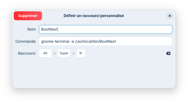

2. Pour plus de commodité, on crée ensuite un raccourci clavier auquel on associe le script.
  • Pour ce faire, on va dans Paramètres > Clavier > Raccourcis clavier (tout en bas) > Voir et personnaliser les raccourcis > Raccourcis personnalisés (tout en bas) > +) et on renseigne les différentes zones comme suit :

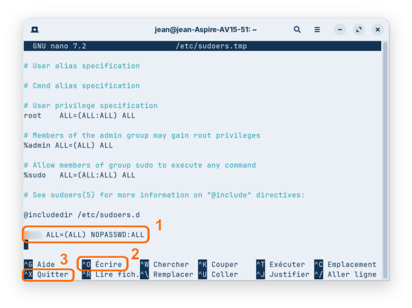

3. Enfin on désactive l'authentification pour les commandes "sudo" afin d'éviter d'avoir à entrer le mot de passe... pour éteindre l'ordinateur, ce qui serait un comble.
  • On tape "suso visudo" dans le terminal pour éditer le fichier "sudoers" avec Nano pour ne pas qu'un autre éditeur ne puisse le corrompe.
  • On copie cette ligne en renseignant son identifiant :
    votre-identifiant ALL=(ALL) NOPASSWD:ALL
    ... et on la colle avec la souris tout en bas du fichier (sinon ça ne marcherait pas), comme ceci :
    Pour la combinaison de touches, tapez "Super Alt n" — "Super" étant la touche "Windows" à gauche de la touche "Alt" et "n" comme "Next".
    Vous pouvez choisir une autre lettre, mais conservez les deux touches "Super Alt" : cette combinaison évite d'écraser des raccourcis clavier du système.
  • On tape "Ctrl o""Entrée" pour enregistrer la modification et "Ctrl x" pour refermer l'éditeur.
