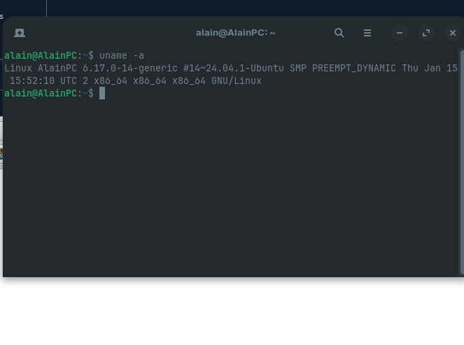

voila
Fichiers joints
Messages : 4342
A remercié : 838 fois
Problème de démarrage
Tu aurais pu copier-coller le contenu du terminal...
Ça confirme que c'est la version suspecte.
Tu m'envoies le retour de cette commande, s'il te plaît ?
ls -1 /boot | grep initrd.img-

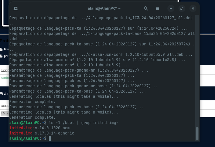

Voila
Fichiers joints
Messages : 4342
Et à nouveau

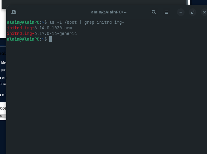

voila
Fichiers joints
Messages : 4342
Tu es sur Zorin 18 ?

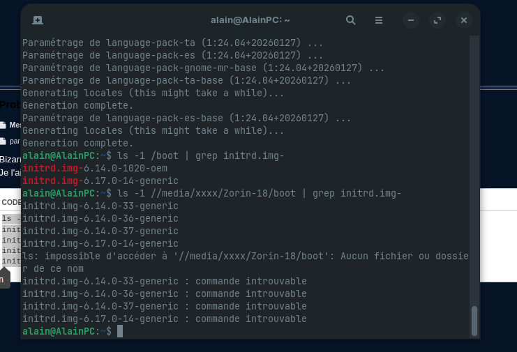

Ça me donne ça
Fichiers joints

Rien d'étonnant que ça ne marche pas, c'est une ligne de commande que j'ai utilisée sur mon ordinateur en masquant mon identifiant par "xxxx"... 🙄
Je voulais seulement te montrer que mon Zorin 18 a quatre versions du noyau quand tu n'en as que deux après mise à jour : 6.17.0.-14 et 6.14.0-1020-oem que je n'ai jamais vue.
Or, si on en croit @Linux03, qui a créé un sujet avec le même titre en même temps que toi, le noyau 6.17.0-14 serait responsable des problèmes.
Mais comme tu n'as pas la version 6.17.0-37 qui permettrait de les régler et que ton ordinateur a redémarré, il ne reste plus qu'à attendre et voir venir.
 PS : Ce serait bien que tu copies-colles les retours du terminal au lieu de faire des captures d'écran : ça prend moins de place et on peut les copier-coller pour répondre.
