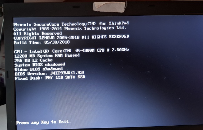

remis sur hidden puis sudo update-grub...
redémarrage avec appui ou "tapotage" sur la touche maj (droite ou gauche) ou esc ou f4...
a chaque redémarrage, une touche différente.
à chaque fois l'écran se bloque sur le logo Lenovo ou sur un écran noir...
pour l'appui sur esc, ça donne cet écran :
et ça se fige ... et après appui sur une touche, soit c'est figé sur l'écran logo 'lenovo' soit sur un écran noir... et ça ne bouge plus.
si je redémarre en appuyant sur aucune touche... ça lance zorin mais c'est devenu très très long à avoir le bureau de zorin

Merci pour les essais et le retour !
La photo confirme ce que je pense de cet ordinateur : un second dispositif de sécurité semble doubler celui de Windows.
Pour ce qui est du délai, comme rien n'a été modifié, ça passera.
Si tu veux d'autres propositions, envoie-moi un MP.

non non, tu te trompes... je ne suis pas tête baissée.
avant de revenir sur le forum pour exploser mon pb, j'ai feuilleté tout ce que j'ai pu sur le net sur les pb de multiboot avec win et linux... et il y en a...
j'ai essayé des lignes de code sans rien que cela change.
je suis donc revenu sur le forum car je savais que tu serais là :)
en décembre tu m'avais déjà beaucoup aidé pour mettre au point ce multiboot (on ne voyait pas le multiboot windows avec choix win 7 et win 10) et cela avait fonctionné
Il y a quelque chose dans le bios qui me remet à chaque fois zorin en 1er boot ... damned !
