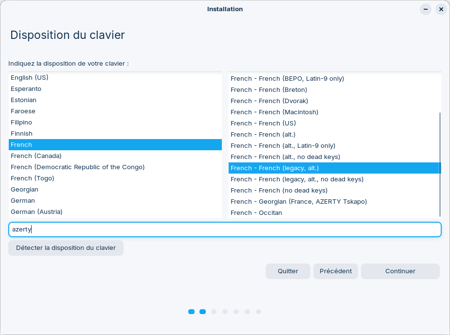

  • N'oublie pas non plus de vérifier au passage si le clavier détecté est bien en disposition AZERTY :

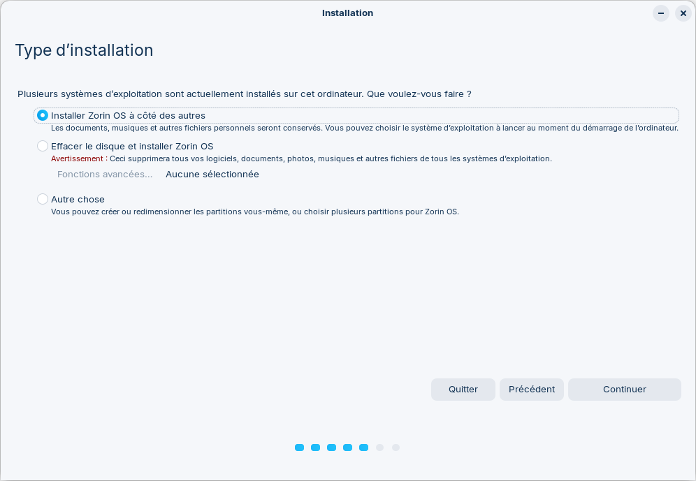

  • Ensuite, choisis "Installer Zorin à côté des autres" et laisse le processus aller jusqu'au bout :
