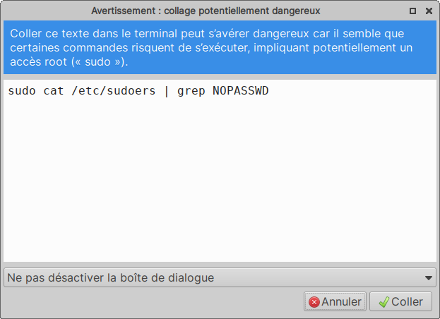

J'ai posé exactement le même texte que le tien à une "amie plus calée que moi  :blush: " et elle m'a répondue intégralement ceci:
Son étonnement vient du fait que sudo ne lui demande aucun mot de passe du tout, même la première fois.
Ce qui se passe probablement sur sa MiniOS
MiniOS (comme certaines distributions légères ou "live" systems) configure parfois l'utilisateur principal en mode NOPASSWD dans les règles sudo. Concrètement, dans le fichier
/etc/sudoers
, il y a sûrement une ligne qui ressemble à ça :
ton_utilisateur ALL=(ALL) NOPASSWD: ALL
Cette ligne dit au système : "cet utilisateur peut faire tout ce qu'il veut avec sudo, sans jamais saisir de mot de passe". C'est un choix délibéré de certaines distros légères pour simplifier l'usage, surtout sur des machines où il n'y a qu'un seul utilisateur.
Est-ce dangereux ?
Sur un usage personnel, machine isolée ou netbook perso, ce n'est pas vraiment un problème. Le vrai risque serait si :
  • D'autres personnes ont accès à la machine
  • La machine est exposée sur un réseau avec des services actifs
Sur un petit netbook Atom utilisé chez soi, c'est acceptable, juste un peu déroutant quand on n'y est pas habitué.
Pour vérifier, il peut taper :
sudo cat /etc/sudoers | grep NOPASSWD
S'il voit une ligne avec
NOPASSWD
, c'est confirmé. Le mystère est résolu ! 😄
Si ça peut te rassurer Sylvain (je n'ai pas chez moi cette distro installée, donc je ne peux pas te confirmer ce que sa ligne de codes proposée pour vérifier ce truc donne comme résultat au final) tu tiens ta distro par le bon bout.
Bon courage à toi maintenant pour la paramétrer selon tes propres préférences.

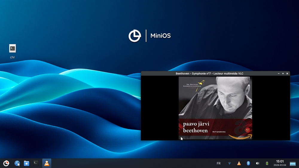

L'esthétique du bureau de MiniOS réconcilie avec Xfce :
De plus, sa portabilité et la persistance des modifications, le chargement intégral dans la RAM, la gestion de sessions, l'accès aux dépôts de Debian 13 et la très vaste suite d'applications que la version Ultra embarque dans une ISO d'à peine 1,69 Go en font une distribution extraordinaire, à tous les sens du terme — même sur des configurations modestes.
Comme le précise le wiki très bien fait, il faut seulement l'installer sur une clé rapide — et que l'ordinateur sur lequel on l'utilise possède un port USB 3 — pour bénéficier de tous ses atouts.
Cerise sur le gâteau, MiniOS s'intègre très bien dans rEFInd, même si on ne peut pas l'installer dans un multiboot :

roger a écrit : ↑dim. 1 mars 2026 10:50 [...] je n'ai pas chez moi cette distro installée, donc je ne peux pas te confirmer ce que sa ligne de codes proposée pour vérifier ce truc donne comme résultat au final [...]
 L'explication est dans ces réglages voulus par les développeurs et qu'on peut modifier :
# User privilege specification
root    ALL=(ALL:ALL) ALL
# Allow members of group sudo to execute any command
%sudo   ALL=(ALL:ALL) ALL
