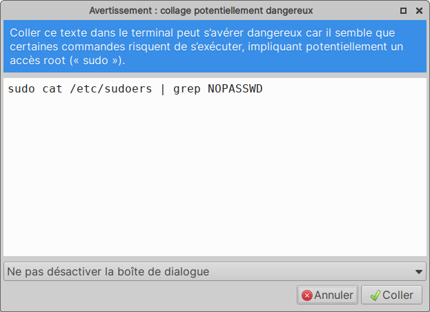

Pour vérifier, il peut taper :
S'il voit une ligne avecCode : Tout sélectionner
sudo cat /etc/sudoers | grep NOPASSWD
, c'est confirmé. Le mystère est résolu !Code : Tout sélectionner
NOPASSWD

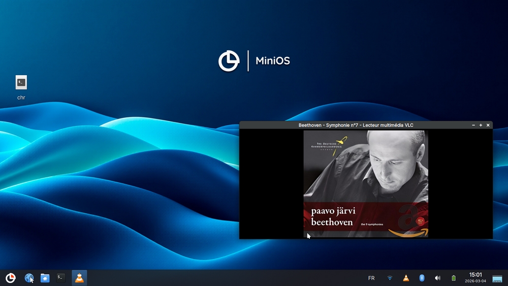

L'esthétique du bureau de MiniOS réconcilie avec Xfce :
De plus, sa portabilité et la persistance des modifications, le chargement intégral dans la RAM, la gestion de sessions, l'accès aux dépôts de Debian 13 et la très vaste suite d'applications que la version Ultra embarque dans une ISO d'à peine 1,69 Go en font une distribution extraordinaire, à tous les sens du terme — même sur des configurations modestes.

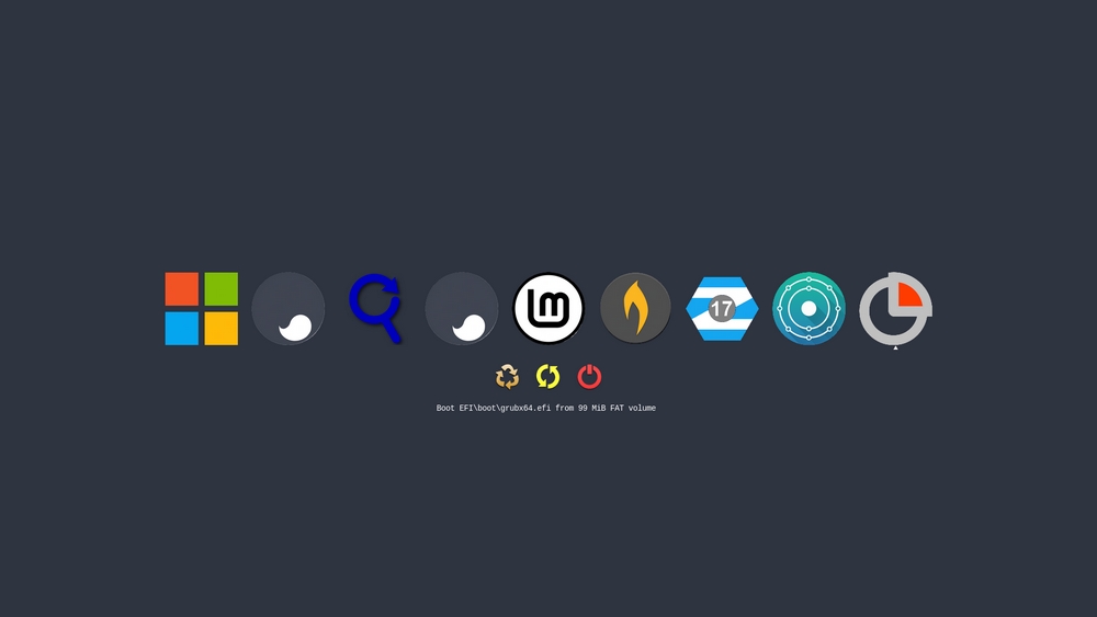

Cerise sur le gâteau, MiniOS s'intègre très bien dans rEFInd, même si on ne peut pas l'installer dans un multiboot :
