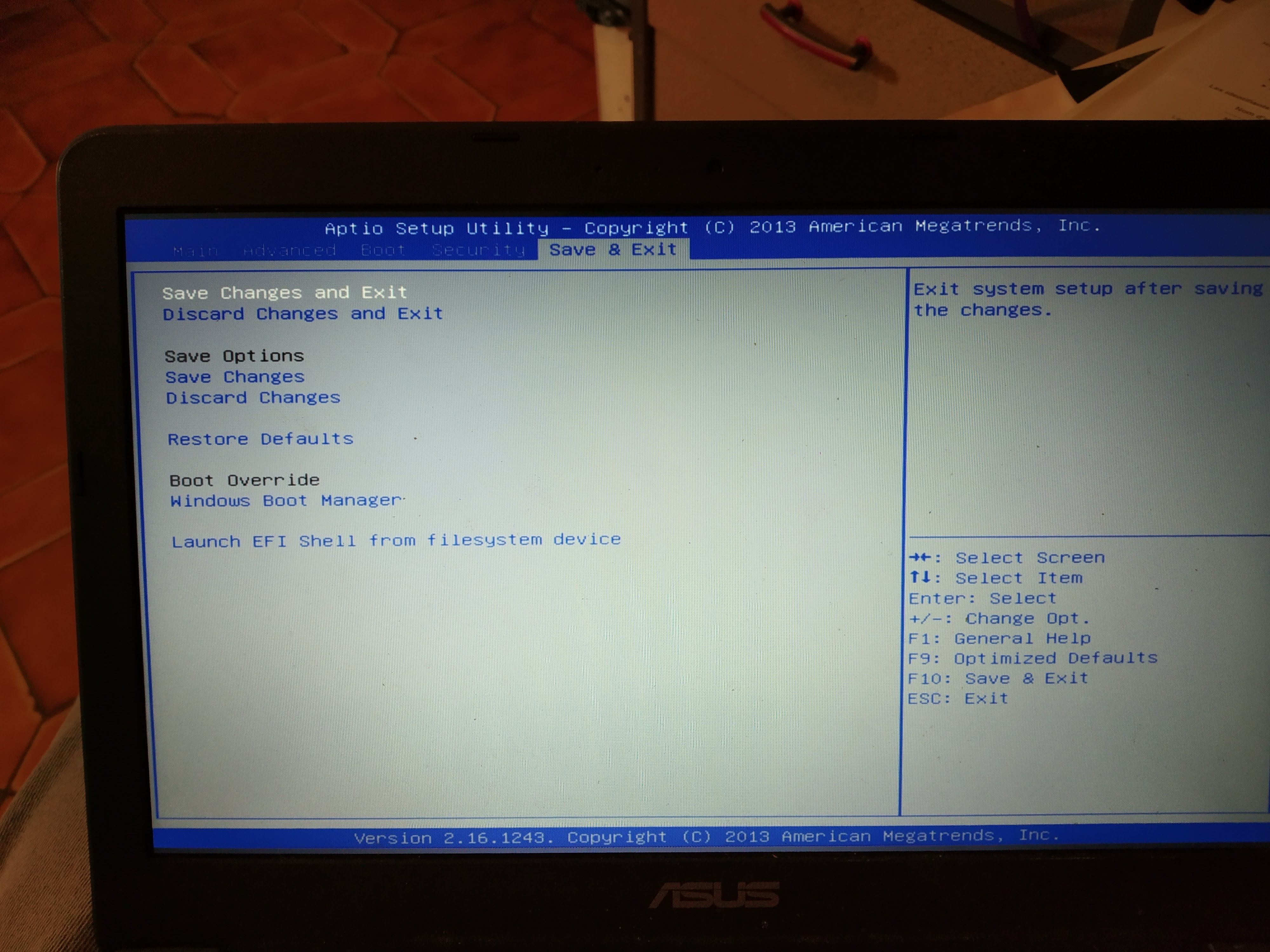

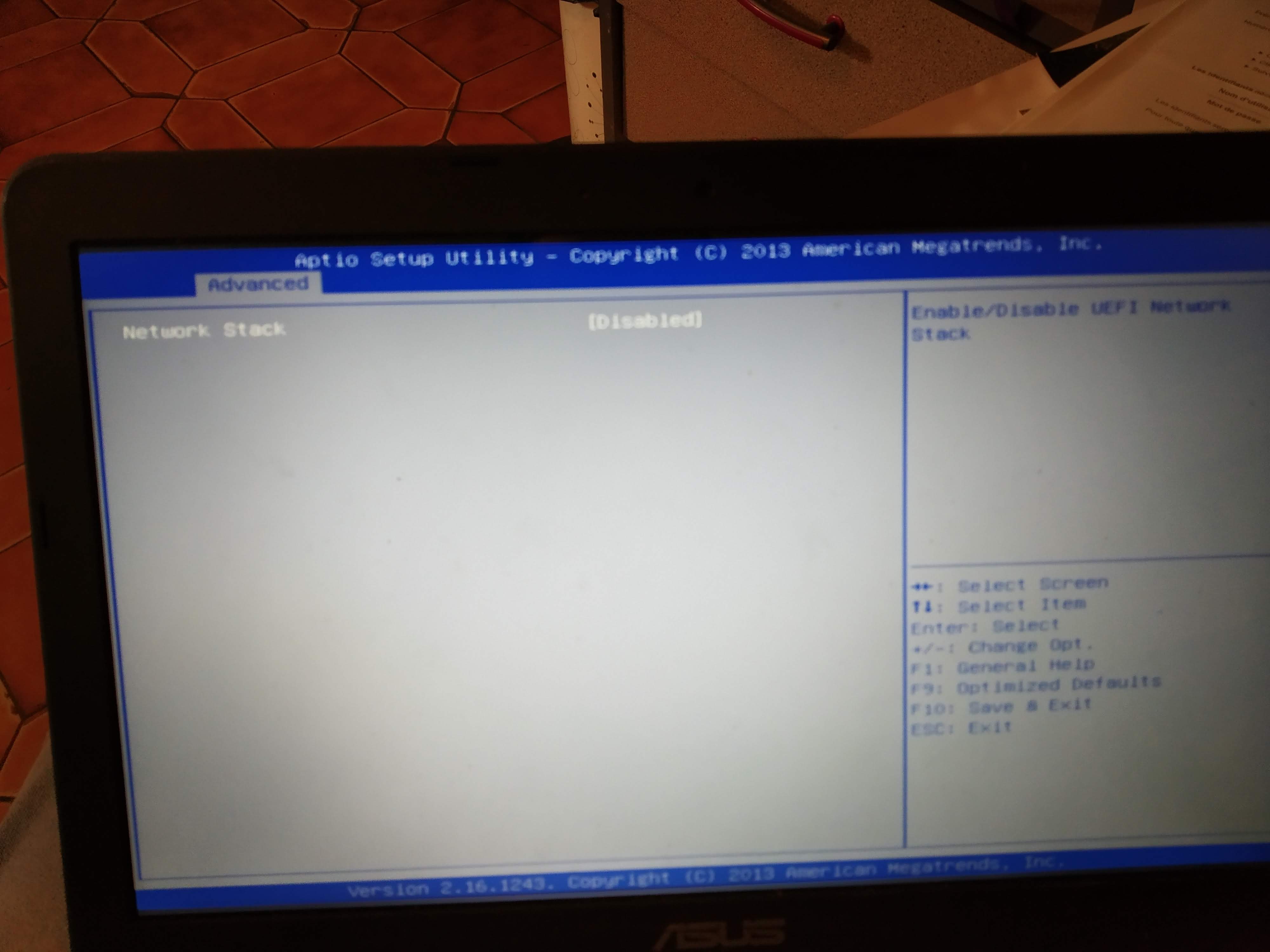

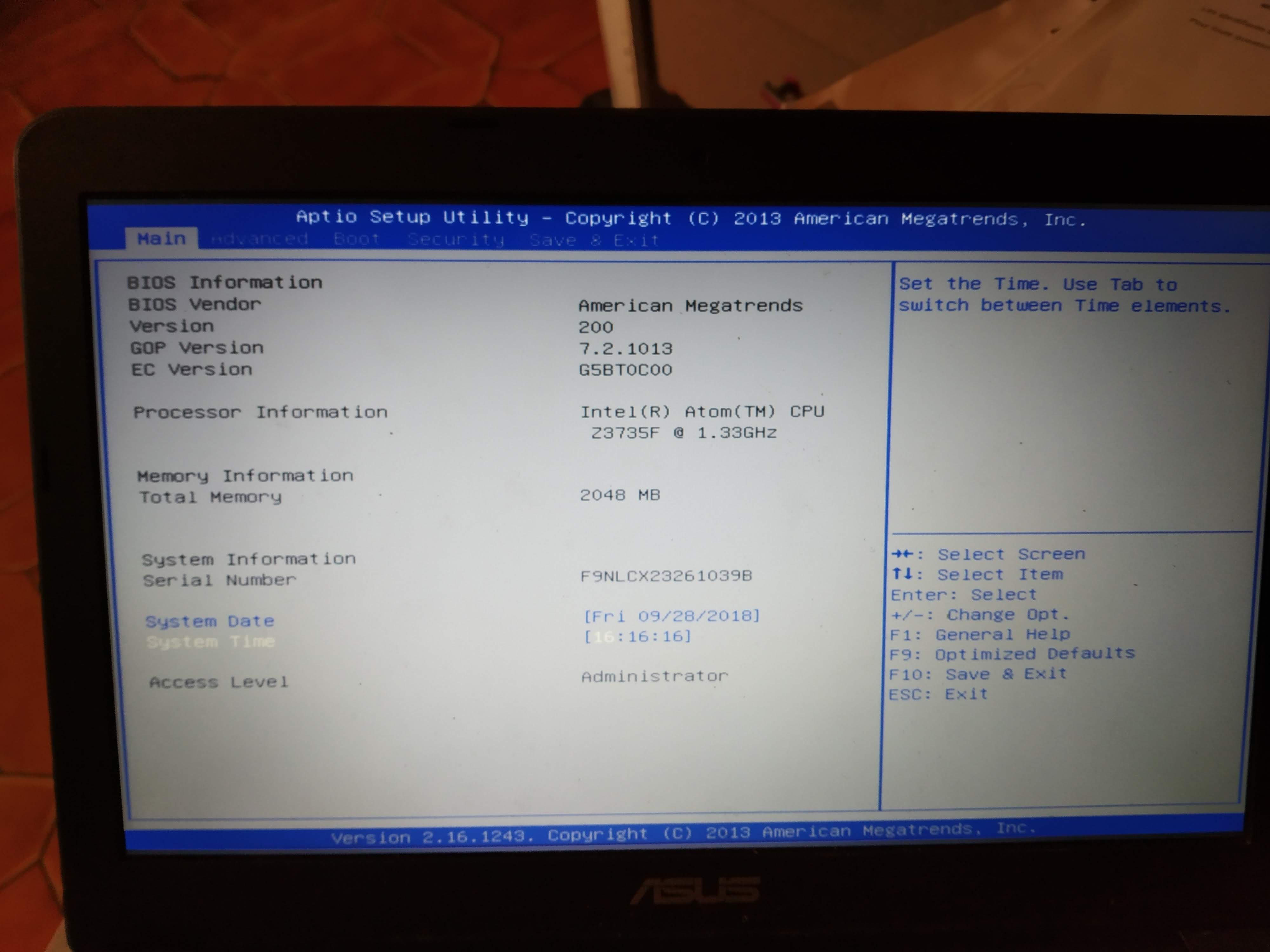

C'est flou lol faut cliquer dessus à chaque fois
EDIT Mickael : C'est plus flou
Fichiers joints
Modifié en dernier par Mickael le lun. 1 oct. 2018 07:45, modifié 1 fois.

Je ne vois pas tes photos du bios ...

Les photos on ne les voit pas depuis tapatalk en fait.
RE: Impossible de démarrer sur la clé usb
Message n° 33
Ton boot override est sur : windows boot manager, il n'accépte donc de démarrer que sur quelque chose de windows ...
Il faut que dans boot tu enlève windows boot manager, essaie de développer la partie boot et fait moi voir
