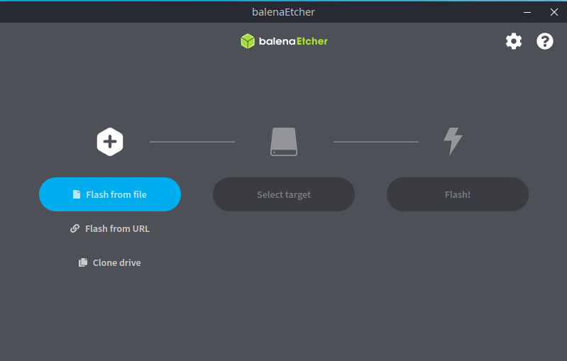

Tu as peut-être déjà essayé Zorin, mais comme tu ne le précises pas, j'explique depuis le début — nous sommes sur MacOS :
  • Il te faut une clef USB de 7-8 Go. Insère-la.
  • Télécharge le logiciel Etcher, qui existe en version MacOS.
  • Télécharge aussi l'ISO de Zorin 16.3 dans sa version Core, vu la configuration généreuse de ton ordi.
  • Lance Etcher et flashe la clef en suivant les trois étapes proposées — il n'y a pas interface plus simple :
