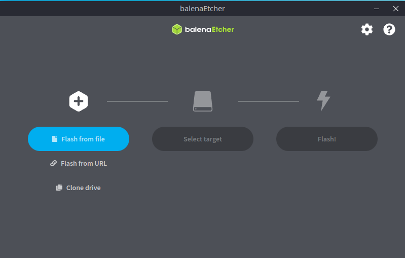

Tu as peut-être déjà essayé Zorin, mais comme tu ne le précises pas, j'explique depuis le début — nous sommes sur MacOS :
  • Il te faut une clef USB de 7-8 Go. Insère-la.
  • Télécharge le logiciel Etcher, qui existe en version MacOS.
  • Télécharge aussi l'ISO de Zorin 16.3 dans sa version Core, vu la configuration généreuse de ton ordi.
  • Lance Etcher et flashe la clef en suivant les trois étapes proposées — il n'y a pas interface plus simple :
  • Laisse la clef en place et redémarre ton ordinateur pour ouvrir ce qu'on appelle une live session.
  • Choisis la première entrée du menu de démarrage.
  • Laisse la vérification de l'intégrité de l'ISO aller jusqu'au bout : on ne sait jamais, elle peut avoir été corrompue au téléchargement, auquel cas il faudra en télécharger une autre.
  • Mets l'interface en français et choisis d'essayer Zorin — ou directement de l'installer, si tu l'as déjà découvert précédemment.
  • N'oublie pas de connecter Zorin au réseau (à droite du panneau, alias la "barre des tâches).
  • N'oublie pas non plus de vérifier au passage si le clavier détecté est bien en disposition AZERTY :
