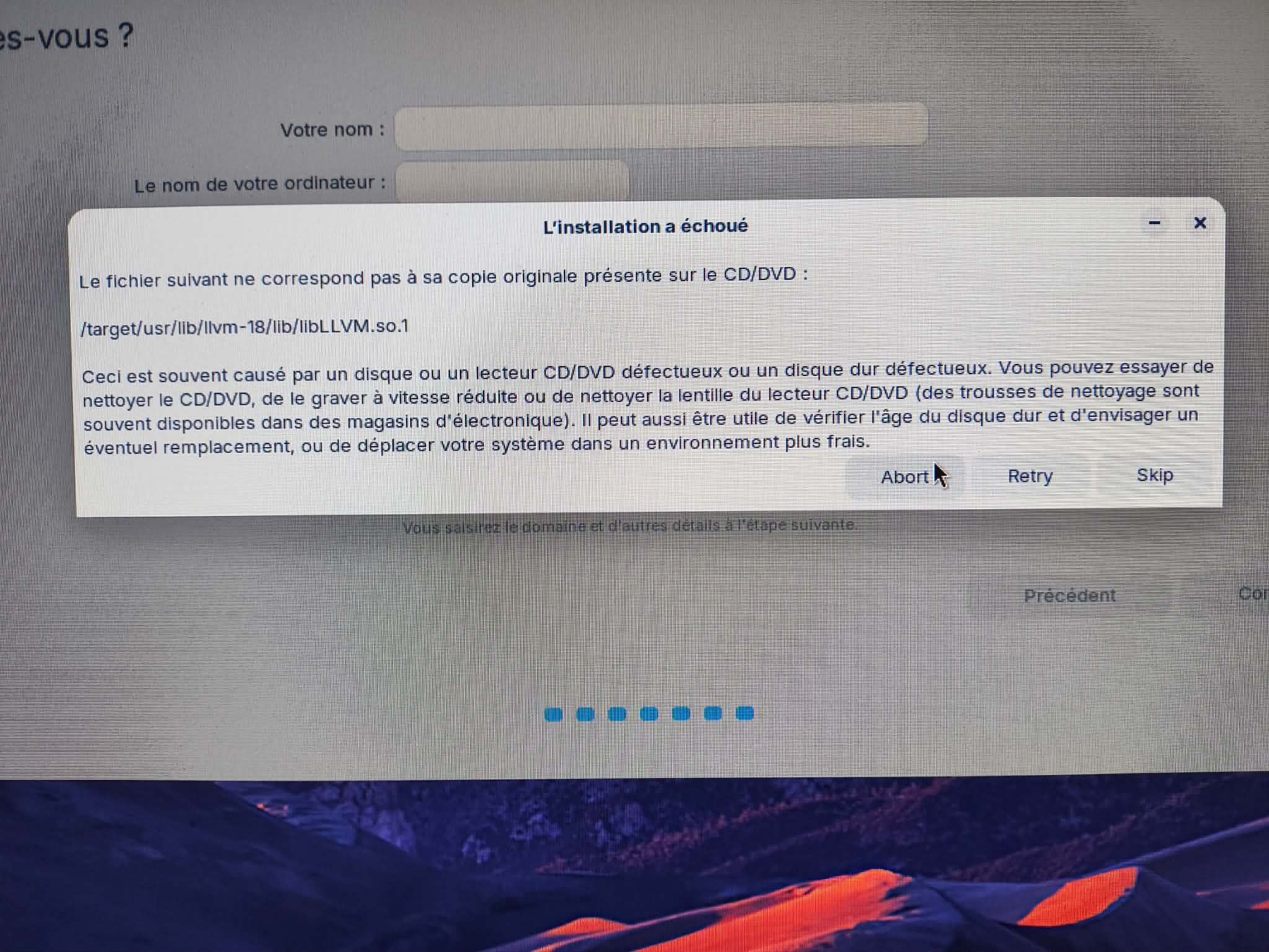

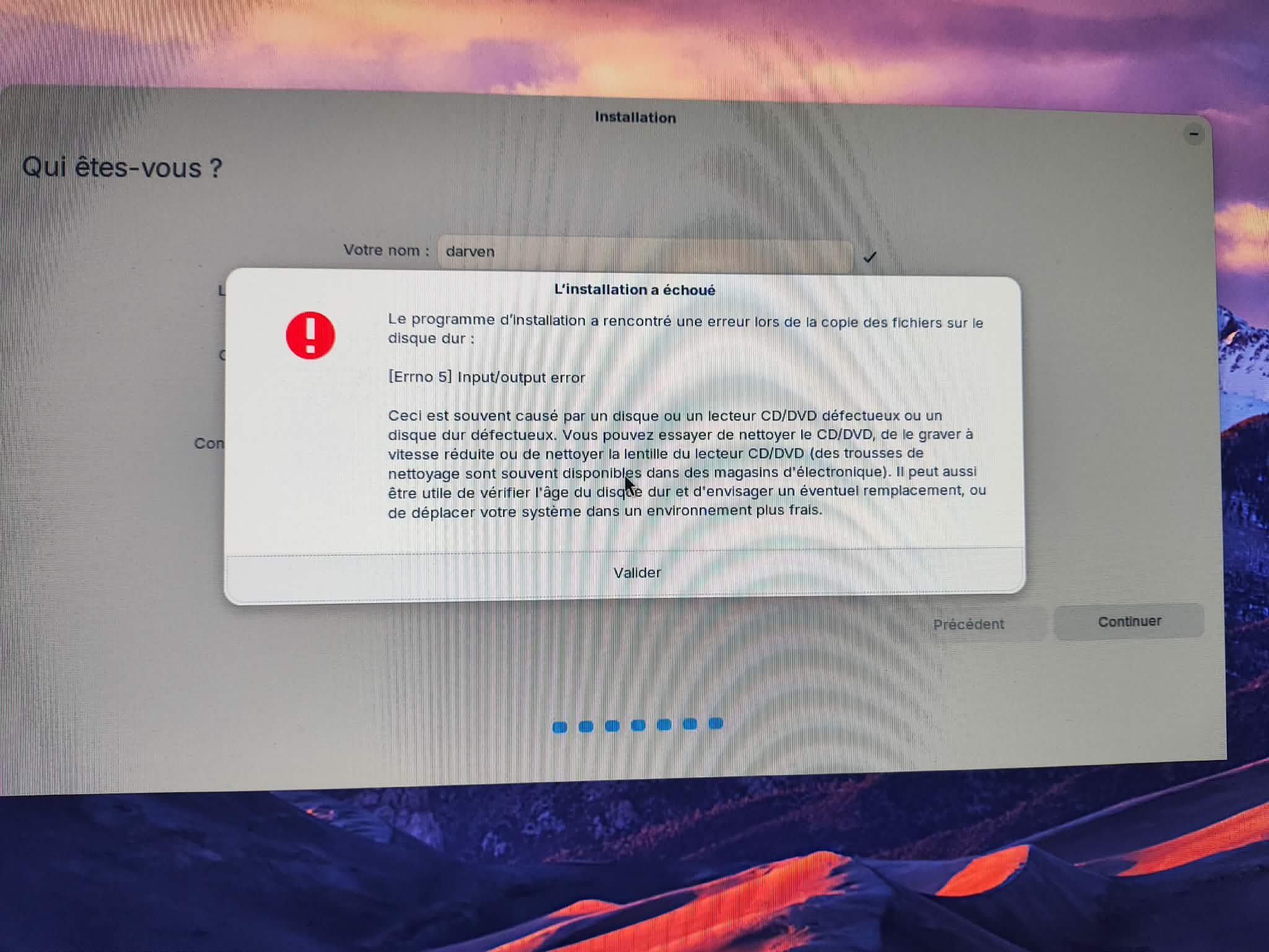

je suis nouveau sur linux et je rencontre un problème lors de l’installation d'un dual boot win11/zorin 18...
Ma config :
Msi B550 gaming plus
32go de ram G-Skill
Asus gtx 4070
Amd 5600x
2 ssd 1to mvme
1 ssd 1to sata
-J'ai dl l'iso sur le site officiel, j'ai fait une vérif du hash, tout est ok
-J'ai réservé sur mon ssd Win11 100go non alloué pour Zorin
-Dans le bios, fast boot et secur boot désactivé, profil Xmp désactivé. Bios en Uefi
-Dans Win11, démarrage rapide désactivé.
-J'ai tester avec 3 clé différente fait avec Rufus et Balena
Pour Rufus : Partition scheme : GPT Target system : UEFI (non CSM) File system : FAT32
-J'ai tester sur tout les port usb de la carte mère.
J'ai systématiquement une erreur à la fin du check lors du boot.
Au niveau de l’installation, je peux crée la partition "/" en ext4 dans les 100go, je choisi bien tout le ssd pour le bootloader. Je passe à l'étape d’après et la, erreur 5 100% du temps lors de la copie des fichiers.
La version "live" fonction très bien apparemment.
J'ai également tenté une installation durant la session live comme suit : Je suis allé recup l'iso dans le ssd Win11, je l'ai coller dans /home/zorin/ puis je l'ai monté. J'ai ensuite lancer l’installateur avec "sudo ubiquity", même résultat, erreur 5
Je ne sais plus quoi tester pour solutionner cela ^^' C'est plus du tout dans mes compétences... Donc si quelqu'un à une idée je suis preneur :p

Pour ma part je n'installe jamais W11 et Linux sur le meme DD. J'ai deux DD, chacun dédié à son OS. As-tu la possibilité de monter un deuxieme SSD ? Si, oui, installe Zorin sur le libre pour voir s'il s'agit de cela.
