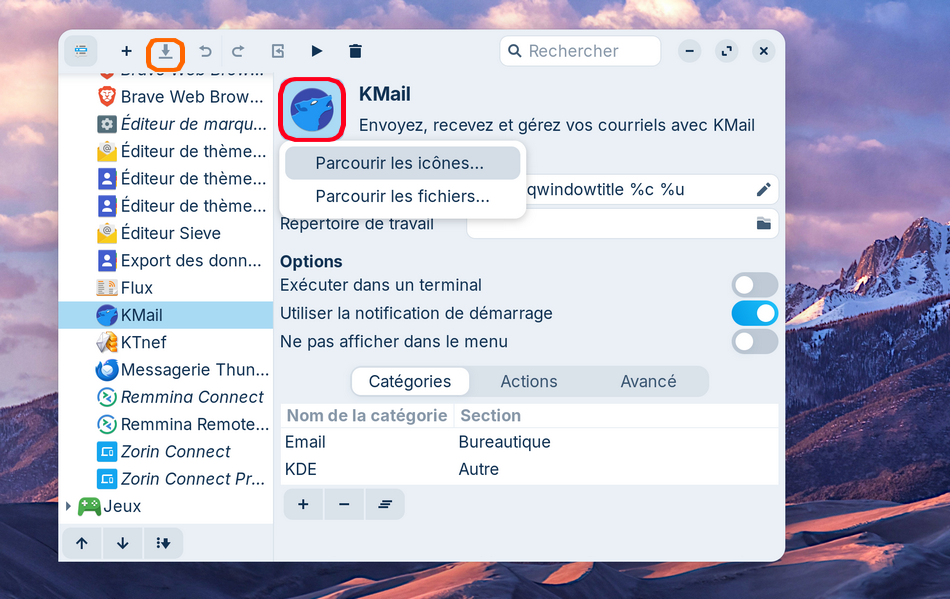

Il y a (au moins) deux façons de procéder pour remplacer l'icône d'un "raccourci bureau" :
  •  Si on connaît le nom de la nouvelle icône, le plus rapide est d'ouvrir le bureau dans l'explorateur de fichiers, de double-cliquer sur le fichier correspondant et de modifier le nom de l'icône dans la ligne "Icon".
  • Mais comme c'est rarement le cas et que l'éditeur "Menu principal" livré avec Zorin est très limité 🙄, le plus simple est d'ouvrir le terminal (Ctrl Alt t) et de copier-coller cette ligne pour installer l'éditeur de menu "Menulibre" qui a le mérite d'intégrer une boîte de recherche d'icônes :
    On le retrouve sous l'appellation "Éditeur de menus" en tapant "ed" dans la boîte de recherche d'applications du menu principal.
    On le lance sans se préoccuper de l'avertissement qui ne manquera pas de s'afficher, on cherche le lanceur concerné, on clique sur son icône et on choisit "Parcourir les icônes".
    Lorsqu'on a trouvé son bonheur, on double clique sur l'icône choisie — et on n'oublie pas d'enregistrer la modification avant de refermer l'éditeur :
    Pour finaliser la modification, il faut encore supprimer le "raccourci bureau" et en installer un nouveau.
    Ça paraît compliqué, mais c'est plus long à expliquer qu'à faire.
    Remarque : Si on ne veut pas modifier l'icône de l'application dans le menu principal, rien n'interdit de rechercher le nom de l'icône grâce à "Éditeur de menu" et de modifier le raccourci bureau en utilisant la première méthode.
Bonne continuation ! 😀
