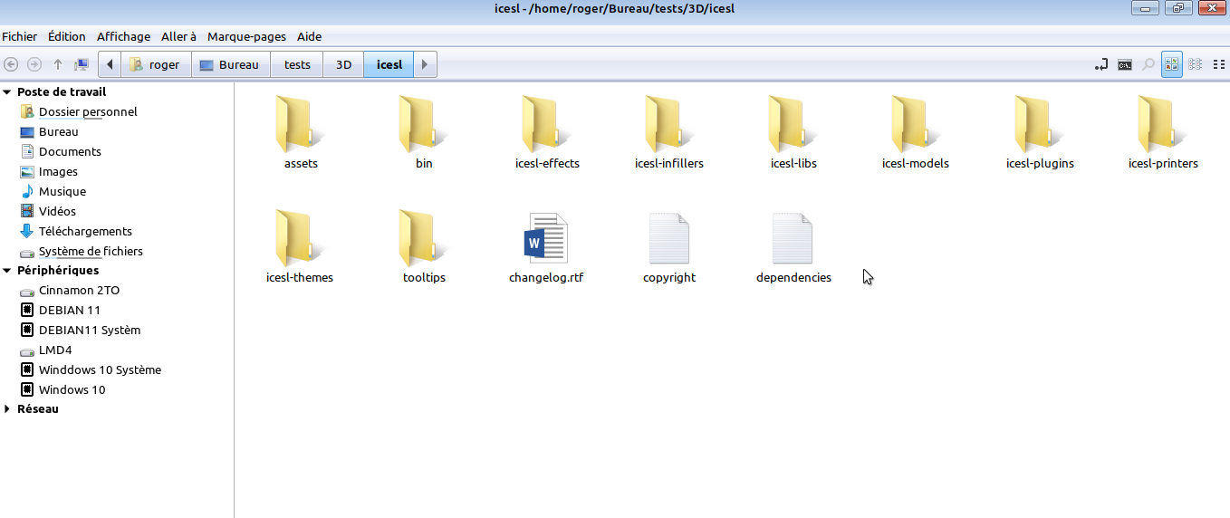

Comme toi ne connaissant pas cette appli j'ai donc téléchargé sur le site officiel le zip pour la version linux en 64bits. En effet dézippé on obtient une architecture de dossier et il semblerait que cette application ne soit exploitable que lancée par un terminal lors de son premier usage.

L'exécutable est situé dans le répertoire «bin» à l'intérieur du dossier «icesl» résultant de l'extraction du zip. La façon dont vous l'exécutez dépend de vous, comment je le fais est à travers une console:
cd glaces/bac/
. /IceSL
Je n'ai rien trouvé de mieux car l'appli n'est pas vraiment documentée pour son installation.
