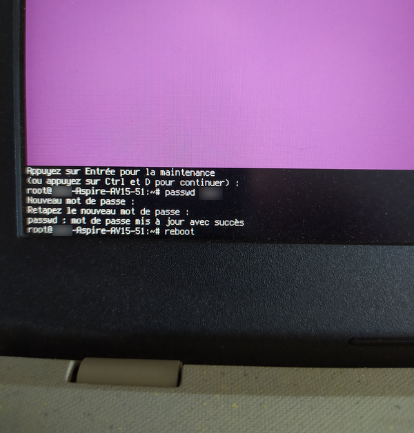

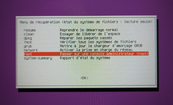

  • Cliquez sur "Options avancées" dans le menu de démarrage et choisissez une des entrées marquées "recovery mode".
    Si le menu de démarrage ne s'affiche pas sur votre installation, tapez "Echap" au moment où le logo de votre ordinateur disparaît.
  • Dans la liste qui s'affiche, choisissez l'option "root" :
  • Une console s'ouvre dans le bas de l'écran :
    • Tapez "Entrée" pour passer en mode administrateur ("root").
    • Puis "passwd xxxx" en remplaçant "xxxx" par votre identifiant, ou par "$USER" si vous ne le connaissez pas (sans guillemets dans les deux cas).
    • Saisissez votre nouveau mot de passe — la saisie se fait toujours à l'aveugle.
    • Confirmez votre mot de passe.
    • Tapez "reboot" pour redémarrer.

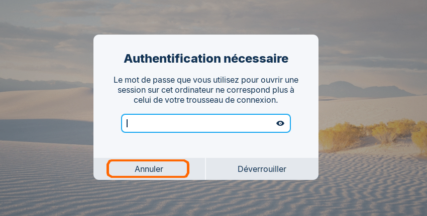

  • Un avertissement vous attend, réclamant l'ancien mot de passe. Cliquez sur "Annuler" pour passer outre — à moins qu'il vous soit revenu entretemps 🤭

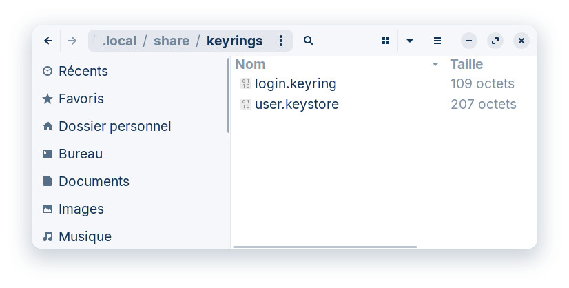

    Pour éviter qu'il revienne, supprimez les fichiers contenus dans le répertoire "/.local/share/keyrings" de votre espace personnel — tapez "Ctrl h" s'il ne s'affiche pas :
    Ils se régénéreront au prochain redémarrage.

Quelques secondes après avoir démarré ton ordi, vois-tu apparaître ce qui s'appele le GRUB ?
en fait, GNU GRUB version (x.yx)
Avec une première ligne : "Zorin OS 18.1 (18) (on /dev/sd...)
Et en deuxième ligne : Avanced option for Zorin OS 18.1 etc.
C'est cette deuxième ligne qu'il faut sélectionner avec la flèche vers le bas du clavier+ Entrée.
Ensuite sélectionner sur l'affichage suivant une ligne qui en fin de ligne compend les termes "(recovery mode)" + Entrée.
Ensuite tu laisses défiler tout un tas de lignes.
Puis ça s'arrête au "Menu de récupération..."
Sélectionner la ligne "root     Passer sur une console administrateur (root)" + Entrée
Puis regarder en bas à gauche de l'écran.
Taper "passwd"
Et continuer la procédure demandée (voir post de @jlb )
