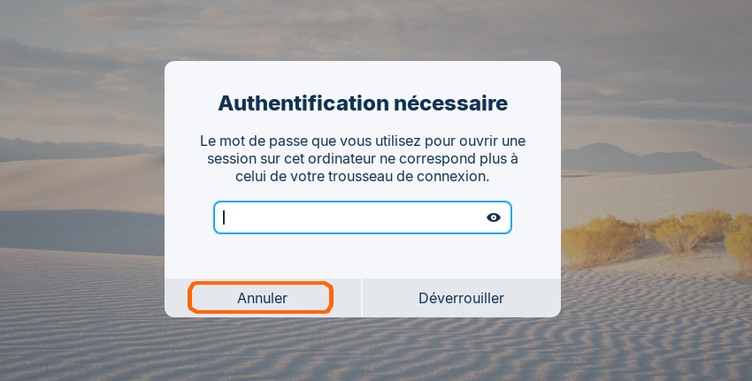

  • Un avertissement vous attend, réclamant l'ancien mot de passe. Cliquez sur "Annuler" pour passer outre — à moins qu'il vous soit revenu entretemps 🤭
    Pour éviter qu'il revienne, supprimez les fichiers contenus dans le répertoire "/.local/share/keyrings" de votre espace personnel — tapez "Ctrl h" s'il ne s'affiche pas :
    Ils se régénéreront au prochain redémarrage.
