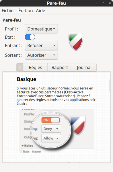

Quelles sont les Règles à ajouter au pare-feu pour utiliser QOBUZ-connect ?
le programme est QBZ pour linux
merci de votre aide.

J'ai arrêté l'assistance, mais je veux bien faire une exception pour toi, @cabnedor, d'autant que tu protestes gentiment.
Je n'ai pas d'abonnement Qobuz — et je ne compte pas en prendre un pour vérifier même si le premier mois est gratuit — mais pourquoi voudrais-tu ajouter des règles spécifiques au parefeu, les réglages de base ne fonctionnent-ils pas avec QBZ ?
Je suppose aussi que s'il fallait autoriser des ports particuliers, on trouverait cette précision sur le site de l'application ou sur les forum spécialisés. Mais, hormis deux problèmes réglés en désactivant le parefeu, je n'ai rien trouvé qui aille dans ce sens.
Ceci dit, on peut facilement connaître les ports utilisés par QBZ.
Lance le terminal (Ctrl Alt t) et entre cette commande :
lsof -i -P -n
COMMAND    PID USER   FD   TYPE DEVICE SIZE/OFF NODE NAME
pcloud.bi 3042 xxxx   80u  IPv4  39698      0t0  TCP 192.168.0.141:44908->45.131.244.41:443 (ESTABLISHED)
pcloud.bi 3042 xxxx   91u  IPv4  19913      0t0  TCP 192.168.0.141:50292->45.131.247.20:443 (ESTABLISHED)
pcloud.bi 3042 xxxx  113u  IPv4  29041      0t0  TCP 192.168.0.141:43398->45.131.244.37:443 (ESTABLISHED)
pcloud.bi 3042 xxxx  117u  IPv4  21878      0t0  TCP 192.168.0.141:58718->45.131.247.17:443 (ESTABLISHED)
pcloud.bi 3042 xxxx  121u  IPv4  21880      0t0  TCP 192.168.0.141:58742->45.131.247.17:443 (ESTABLISHED)
pcloud.bi 3042 xxxx  124u  IPv4  27471      0t0  TCP 192.168.0.141:43410->45.131.244.37:443 (ESTABLISHED)
QBZ devrait apparaître dans la liste, les types et numéros de port se trouvant dans la colonne "NAME" :
UDP *:54941
Essaie et reviens nous dire.

si le pare-feu est actif pas de connexion Qobuz-Conect sur le lecteur DLNA réseau audio cambridge, lecture sur les hp de l'ordi.

qbz       47333 zcabnedor  181u  IPv4 262098      0t0  TCP *:9876 (LISTEN)

qbz       47333 zcabnedor   80u  IPv4 271449      0t0  TCP 192.168.129.31:9876->192.168.129.27:52148 (ESTABLISHED)
qbz       47333 zcabnedor  168u  IPv4 265912      0t0  TCP 192.168.129.31:40958->81.243.1.217:443 (ESTABLISHED)
qbz       47333 zcabnedor  170u  IPv4 253896      0t0  TCP 192.168.129.31:40974->81.243.1.217:443 (ESTABLISHED)
qbz       47333 zcabnedor  179u  IPv4 271449      0t0  TCP 192.168.129.31:9876->192.168.129.27:52148 (ESTABLISHED)
qbz       47333 zcabnedor  184u  IPv4 260985      0t0  TCP 192.168.129.31:57910->52.31.184.207:443 (ESTABLISHED)
zcabnedor@DRbZor:~/Bureau$
Ce serait bien que tu expliques à quelle situation correspondent ces deux retours de terminal : parefeu activé ? désactivé ?
Essaie cette autre commande pour recouper les informations sur les ports utilisés par QBZ afin d'essayer d'établir des règles :
ss -tulnp
Ceci dit, ce serait grave si tu désactivais le parefeu pendant que tu te sers de QBZ ?
PS : Ce qui rassure, c'est que je dis la même chose que les gens et l'IA du forum officiel. 🤭

pare-feu activé la même commande un peu plus tard
Si tu te comprends, tant mieux, moi, je ne te comprends pas — il faudrait peut-être répondre un peu plus rapidement et prendre le temps d'expliquer et de re-contextualiser, comme on dit. 😶
