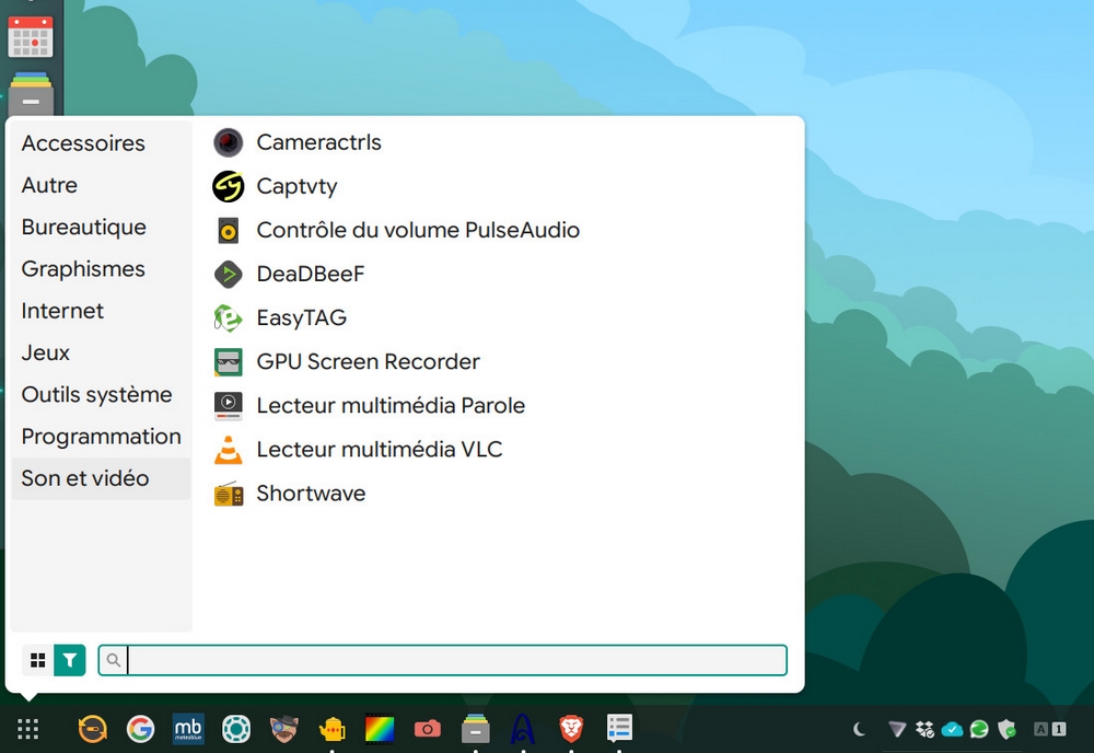

Camille57 a écrit : sam. 6 juin 2026 16:22 J'ai fait comme tu me l'as écrit
(sudo apt update && sudo apt install mono-complete) et le terminal dit: sudo commande introuvable
Allons donc...
Ça t'irait, ça ?

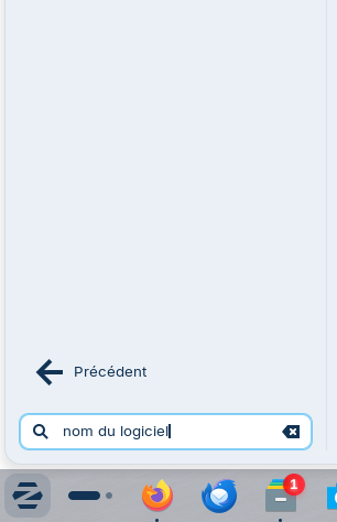

Bonjour.
Parfois les programmes ne s'affichent pas dans le menu déroulant. Il suffit de faire un clic droit sur l'icône Zorin puis modifier le menu. Ensuite, il ne te reste plus qu'à aller dans le sous-menu correspondant et cocher ton logiciel.
Sinon, tu peux également faire une recherche en tapant le nom du logiciel dans la barre de recherche de ton menu démarrer.
Messages : 4219
Installation de Captvty via le terminal
Je sais bien que tu ne l'as pas, @Camille57, je voulais juste savoir si ça te convenait avant de te l'envoyer et t'expliquer comment l'installer.
Je te repose donc la question.

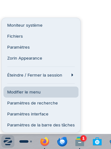

Message par Camille57 »
Tout d'abord merci beaucoup jlb pour ta patience et ton aide précieuse...! 👍🙂
Alors je vais faire le point....étape par étape
1/ Comme j'avais les icônes du dash qui étaient centrées je ne voyais pas les mêmes commandes que toi....
j'ai donc mis les icônes à gauche et regardé dans modifier le menu
j'ai la fenêtre menu principal et les applications qui s'est affichée...j'ai regardé partout et pas d'icône captvty...??
2/ Oui l'icône me plairaît ainsi je la mettrai dans le dash central après

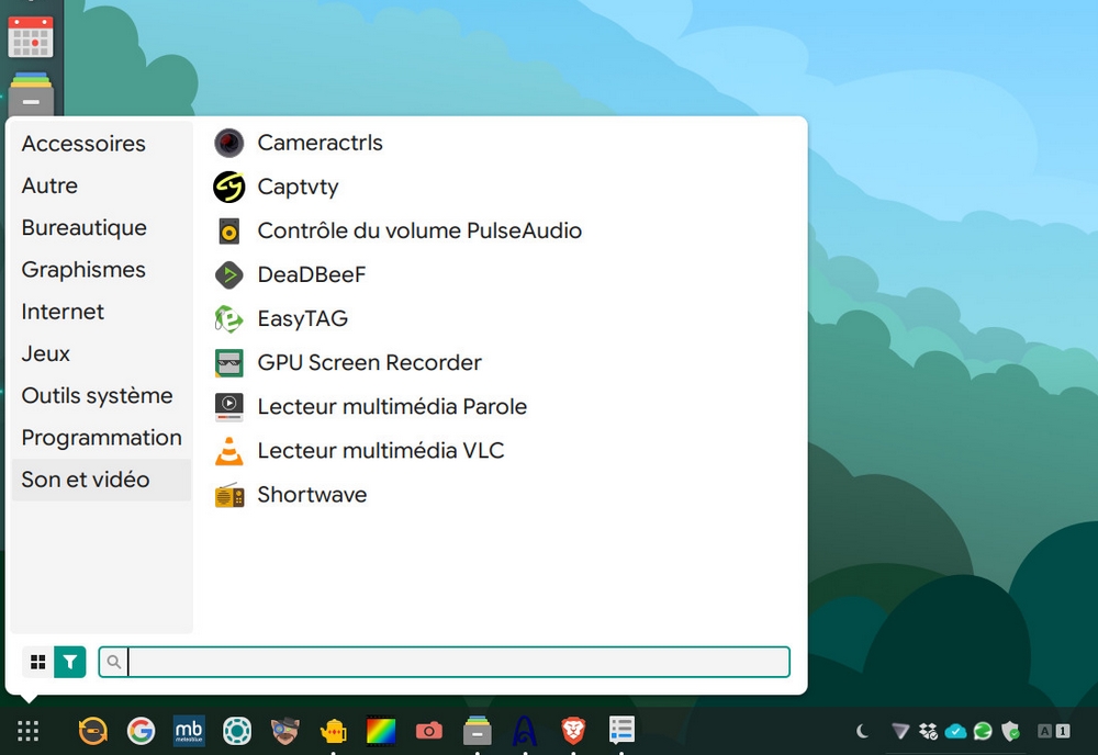

Messages : 4219
Laisse tomber, je me donnais un peu de temps pour mettre au point les explications. 🤭
Tu vas donc apprendre comment confectionner un lanceur — rassure-toi, ce n'est pas compliqué.

Tu devrais retrouver le lanceur dans la rubrique "Son et vidéo" ou en tapant "capt" dans la boîte de recherche d'applications du menu principal.

Ce sont les mêmes lignes que sur mon fichier...
je ne comprends pas pourquoi il n'y a pas d'icône dans le menu....??
Pas grave...merci jlb et Roger...j'abandonne....pas important...
je vous ai suffisement embêter avec ça....🙂

Je ne suis pas informaticien, mais va jusqu'au bout, stp, je t'ai fabriqué cette icône !
Il manque un "/" au début de cette ligne :
Icon=/home/Camille/Téléchargements/captvty-3.0.0.7/captvty.ico

rien ne change....j'en ai marre....je dois être trop c*n....
(pour me consoler....je vais me servir un apéro...!!) 😂
Messages : 4219
Camille57 a écrit : sam. 6 juin 2026 19:16 je dois être trop c*n....
Meuh non...
A la tienne Etien... oops, Camille. 🍻
Vérifie ces deux points :
  • Y a-t-il une majuscule à ton identifiant "Camille" — je n'en suis pas sûr du tout.
  • Le lanceur sans icône marche-t-il ?

alors...le prénom c'est bien avec majuscule....et même sans la ligne icône.....c'est pareil...
Laisse tomber jlb je t'ai assez ennuyé avec cette histoire....merci sincèrement de vouloir m'aider jusqu'au bout mais rien n'y fait...
question...et si je redemare mon PC....??
je vais tester....
