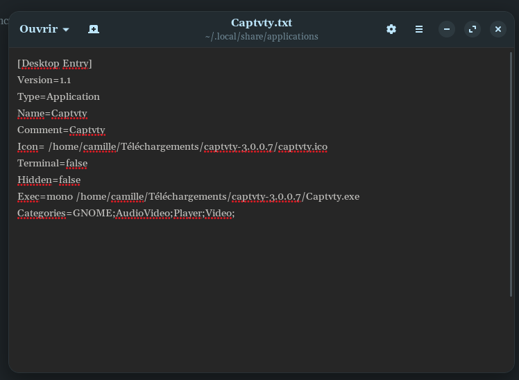

Mais non !  :rage:
Ton prénom est "Camille",  mais ton identifiant doit être "camille", l'installateur rabote la majuscule.
J'ai déclaré "Jean" et mon lanceur marche avec ces deux lignes :
Icon= /home/jean/Téléchargements/captvty-3.0.0.7/captvty.ico
Exec=mono /home/jean/Téléchargements/captvty-3.0.0.7/Captvty.exe
Tape cette commande dans le terminal :
whoami
Camille57

ça ne change rien...
whoami = camille
pourquoi il y a maintenant dans la ligne Exec : mono  ?
Messages : 4342
A remercié : 838 fois
Installation de Captvty via le terminal
Donc ces deux lignes devraient le faire :
Icon=/home/camille/Téléchargements/captvty-3.0.0.7/captvty.ico
Exec=mono /home/camille/Téléchargements/captvty-3.0.0.7/Captvty.exe
... si bien sûr :

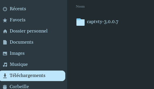

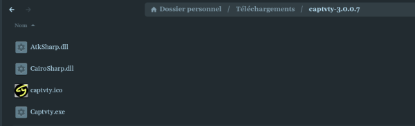

  • l'archive décompressée "captvty-3.0.0.7" est bien dans le répertoire "Téléchargements",
  • tu as mis l'icône dans le répertoire en question,
  • et tu as créé le lanceur dans "/home/camille/.local/share/applications".
"mono", c'est le programme que tu as installé qui lance Captvty... et que j'ai fini par oublier dans les lignes que je t'ai envoyées et que j'ai corrigées — Shame on me ! 😶

à moins de faire erreur....ce sont les mêmes lignes sur mon fichier .txt
Jlb...je t'ai envoyé un MP.... 🙂
PS: je découvre le forum et je viens de trouver comment joindre des images (j'ai effacé le lien Médiafire)
Capture d’écran du 2026-06-06 20-54-05.png (18.53 Kio) Vu 8052 fois

Installation de Captvty via le terminalsujet résolu
Message n° 27
Et moi, je viens de répondre à ton MP. 😅
PS : Oops, j'ai la vue basse... 😳
Je viens juste de voir ce qui cloche : l'extension ".txt", qui transforme le lanceur en vulgaire fichier texte.
Supprime-la, ça devrait marcher — ou, plus académiquement, remplace ".txt" par ".desktop".
Message n° 28
Message par Camille57 »
WAOUH....!!
effectivement en remplaçant .txt par l'extension desktop.....ça marche !!!

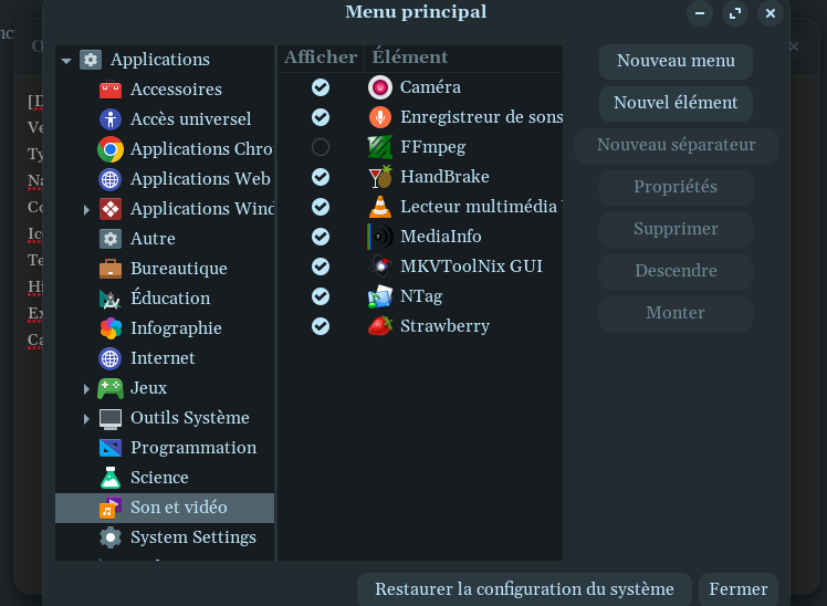

j'ai pu lancer le programme et mis le raccouci dans le dash...
merci pon aide précieuse Jlb...!! 👍
Je commençais moi aussi à me poser des questions sur mes capacités....😁🤔
Capture d’écran du 2026-06-07 08-50-23.png (2.41 Kio) Vu 8008 fois
