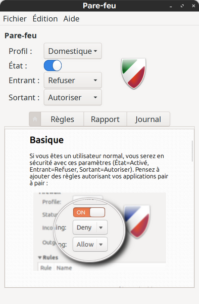

Quelles sont les Règles à ajouter au pare-feu pour utiliser QOBUZ-connect ?
le programme est QBZ pour linux
merci de votre aide.

si le pare-feu est actif pas de connexion Qobuz-Conect sur le lecteur DLNA réseau audio cambridge, lecture sur les hp de l'ordi.
Ce serait bien que tu expliques à quelle situation correspondent ces deux retours de terminal : parefeu activé ? désactivé ?
Essaie cette autre commande pour recouper les informations sur les ports utilisés par QBZ afin d'essayer d'établir des règles :
ss -tulnp
Ceci dit, ce serait grave si tu désactivais le parefeu pendant que tu te sers de QBZ ?
PS : Ce qui rassure, c'est que je dis la même chose que les gens et l'IA du forum officiel🤭
Message par cabnedor »
pare-feu activé la même commande un peu plus tard
Oui, je vous remercie de votre patience,
je vais désactiver le pare-feu pour la lecture Qobuz,
c'est le plus simple.
