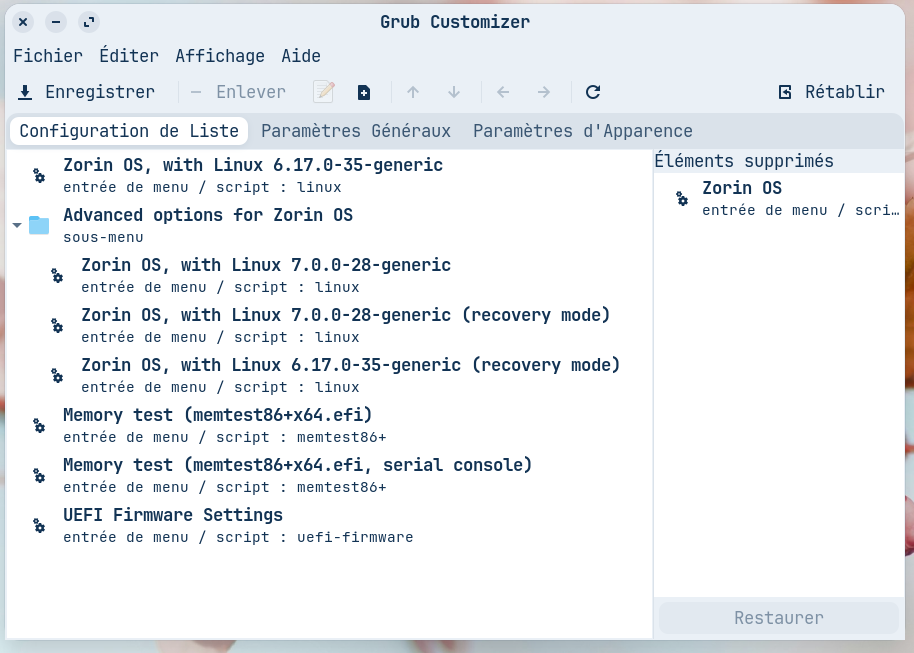

J'ai pu résoudre le problème.
J'ai d'abord suivi les indications concernant GPU AMD et gdm3 trouvées sur cette page : https://ubuntu.fan/fr/docs/ref/troubles ... ack-screen mais je ne sais si elles ont été utiles.
Ensuite j'ai fait monter "Zorin OS, with linux 6.17.0-35-generic" en haut de la liste (à la place de Zorin OS tout court) en utilisant l'application bien pratique Grub Customizer.
Ouf !
Mais je viens de comprendre d'où vient le problème car le même souci vient d'arriver à mon 2ème ordinateur (un Macmini 2014 en dual boot sur deux disques internes différents) : le logiciel "Gestionnaire de mise à jour" propose de supprimer des éléments du noyau soi-disant inutilisés...
Ouf !
