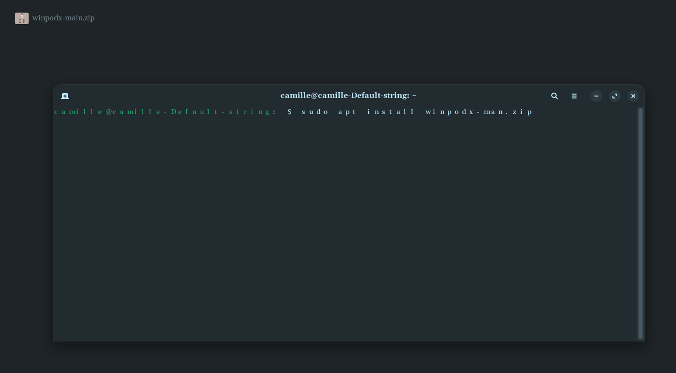

j'ai récupéré le fichier .zip
j'ai lancé la commande depuis le répertoire où se trouve le fichier .zip
sudo apt install winpodx-man.zip
et....rien....?

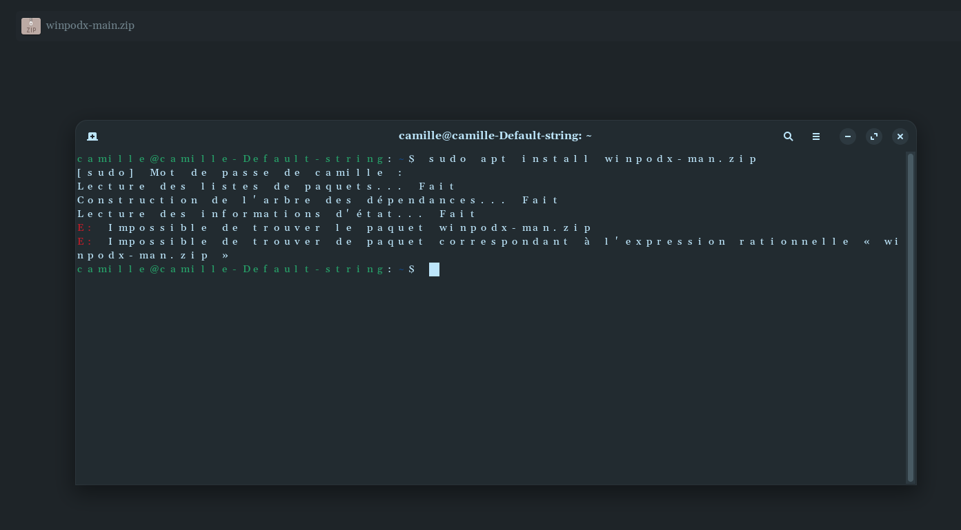

Voilà la réponse du terminal
Qu'ai-je fait de mal...??

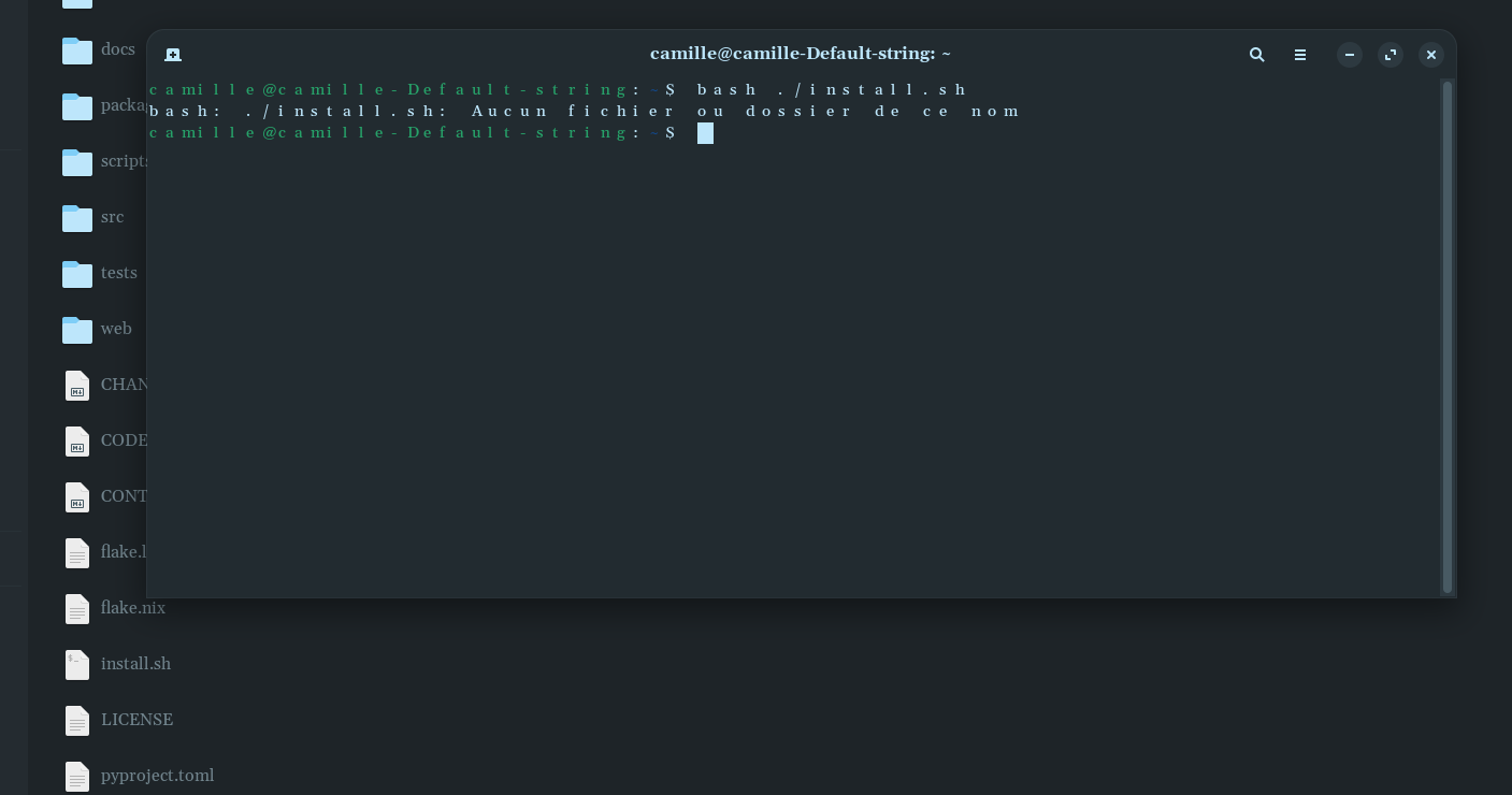

Merci beaucoup jlb pour ton aide....mais j'abandonne...
ras le bol de ces commandes qui ne marchent pas..et je ne sais pas pourquoi...?!
j'ai bien suivi tes instructions et...rien !! (avec les 2 commandes)
pourtant le fichier en question est bien présent on le voit sur la capture écran...!

mais si on regarde attentivement le message N°9...La capture écran (qui est sombre je l'avoue)
j'ai bien lancé la commande du terminal dans le dossier où se trouve le fichier install.sh et sur l'image on voit bien le fichier en question...
j'ai lancé les deux commandes et rien...
je n'y comprends plus rien...??
