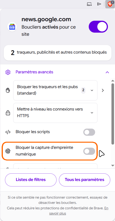

Si comme moi vous utilisez Google pour vos recherches et Google Actualités comme portail d'information, vous en avez sans doute assez de cliquer sur des motos, des vélos, des bus, des passages pour piétons, des bornes d'incendie — des ponts ou des collines parfois — pour prouver que vous n'êtes pas un robot — alors même que par un retournement ironique, ces captchas vous transforment en robot...
Pour faire simple, Google se venge du fait que votre navigateur l'empêche de recueillir son empreinte numérique (fingerprint) et de l'exploiter à des fins dont il a le secret pour se rembourser du service qu'il vous rend.
Et cela vaut aussi bien pour les navigateurs de la famille Chromium comme Brave que ceux de la famille Firefox.
Ne me répondez pas qu'il suffit de changer de moteur de recherche, je le sais, et je ne vous empêche pas de préférer certain petit canard.
Mais, si vous persistez à utiliser Google pour vos recherches parce que vous pensez que ses résultats sont meilleurs, ou si vous préférez Google Actualités aux portails d'information de votre fournisseur d'accès ou de votre navigateur, il n'y a malheureusement pas d'autre solution (pour l'instant ?) que de faire une exception à la protection de votre vie privée, mais seulement dans ces deux cas précis.
💡Utilisez un autre moteur pour les recherches commerciales ou confidentielles...
  • Brave
    Rendez-vous sur https://www.google.com/ et cliquez sur le petit lion rouge à droite de la barre d'adresse
    Dans "Paramètres avancés", désactivez l'option "Bloquer la capture d'empreinte numérique".
    Faites de même pour Google Actualités, depuis l'adresse https://news.google.com/home
  • Firefox
    Entrez ce raccourci dans la barre d'adresse :
    about:preferences#etp
    Cliquez sur "Gérer les exceptions" et ajoutez l'une après l'autre les deux adresses ci-dessus dans la fenêtre qui vient de s'ouvrir.
Refermez le navigateur, les captchas de Google ne devraient plus vous ennuyer — je croise les doigts, même si j'ai pris le temps de le vérifier avant de publier. 🤨

jlb a écrit : mar. 21 juil. 2026 06:34 Refermez le navigateur, les captchas de Google ne devraient plus vous ennuyer — je croise les doigts, même si j'ai pris le temps de le vérifier avant de publier. 🤨
J'ai bien fait de rester prudent : même si cette méthode a marché pendant deux semaines environ, du jour au lendemain, le réglage de la page de Google Actualités a disparu et les captchas sont revenus pour certains sites.
Mais la bonne nouvelle, c'est que ces sites étaient moins nombreux et que les captachas sont très simples à résoudre (un vélo sur deux vignettes par exemple) et que Google s'en satisfait alors qu'avant, c'était régulièrement une demi-douzaine de captchas consécutifs malgré mes bonnes réponses et mes efforts pour ne pas répondre ou valider trop vite ou même pour faire semblant de revenir sur mon choix et d'hésiter.
Mais une fois le blocage de l'empreinte numérique désactivé, tout est rentré dans l'ordre — pour un moment...
Bref, c'est loin d'être une science exacte, d'autant qu'à l'autre bout du tuyau Google doit sans doute adapter ses stratégies en permanence... 🙄
