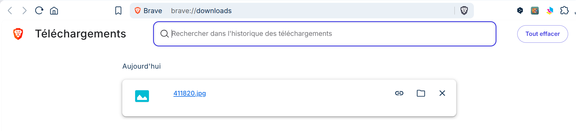

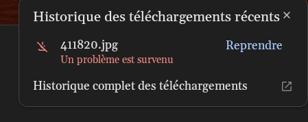

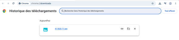

Depuis quelques jours j'ai des soucis pour télécharger des fichiers légaux (je précise...j'aime télécharger des images pour mon fond d'écran par exemple)
avant j'utilisais le téléchargement en direct avec Chrome (je précise que j'ai testé plusieurs navigateurs dont : Brave - Vivaldi - Firefox...etc...)
à l'installation ça fonctionne et peu de temps après...sans rien modifier...je rencontre le même souci...!?
Capture d’écran du 2026-08-04 19-03-19.png (18.51 Kio) Vu 7372 fois
Capture d’écran du 2026-08-04 19-02-59.png (8.08 Kio) Vu 7372 fois
Le téléchargement est bloqué...je suis obligé de passer par Jdownloader pour pouvoir télécharger mes fichiers....ce qui en soit n'est pas trop pénalisant...

Salut @Camille57, je suis pas sûr que ce soit le bon endroit pour poster cette demande, mais bon...
Je n'ai jamais eu ce problème.
Tu nous envoies le lien vers une image qui coince pour qu'on puisse expérimenter ?

voici le lien en question (parmi tant d'autres) qui est bloqué par Chrome (et autres navigateurs):
https://wall.alphacoders.com/big.php?i=411820
(je ne peux te donner que cet exemple....les autres demandent plus de "discrétions"...car moins licites....🙂🙄 )
Je rencontre également pour la première fois ce genre de souci...je ne sais pas d'où ça vient et quel processus ou programme bloque...
ce qui m'intrigue le plus c'est que lors de l'installation du navigateur tout au début...tout fonctionne.....et après....rebelotte....!
En attendant...merci pour ton aide....🙂

Désolé, @Camille57, Chrome n'y est pour rien, pas plus que Zorin :
Pas de problème non plus avec Brave — je précise que j'ai cliqué sur le bouton "Free Download", comme indiqué :
As-tu ajouté des extensions à Chrome ou modifié un réglage par défaut ? 🤔

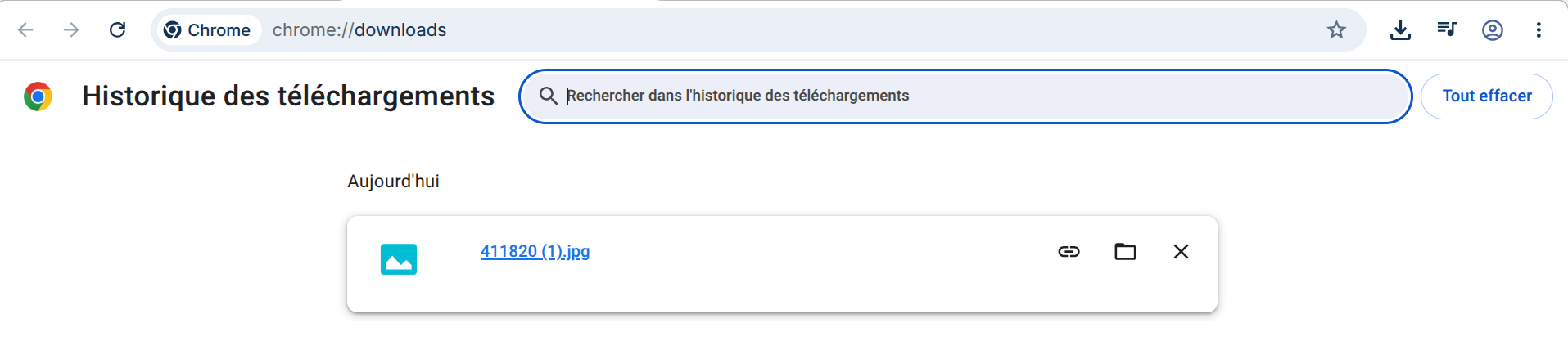

Je viens de faire les manips....
pour le moment ça fonctionne...combien de temps...?
j'ai installer Ubloc origine lite et désactivé les autres...
Il ne reste plus qu'une chose à faire....
wait and see....🙂
Je te tiendrai informé de l'évolution s'il y en a
Je croise les doigts pour que ça reste comme ça....
Merci beaucoup pour ton aide...🙂👍
EDIT : je viens de faire un nouvel essai....ç'est reparti....blocage...!!🙁

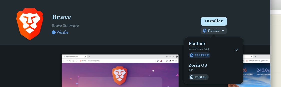

Après avoir tout désinstallé....(en passant par la logithèque)
j'ai réinstallé les logs via la logithèque...en Flatpack
pour Brave il y a la possibilité de passer également par Zorin OS - Apt
est-ce que ça change quelque chose...?
Je tiens à (re)préciser que Chrome fonctionnait très bien jusqu'à présent et que ce souci est apparu sans que je n'ai rien changé ou modifié..
Dans l'attente de ta réponse et instruction....🙂

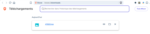

J'ai fait ce que tu m'avais demandé à savoir:
- je les avais installés via le flatpak (en passant par la logithèque)
- je les ai désinstallés (via la logithèque)
- je les ai réinstallé via le terminal avec les lignes de commandes qu tu m'as donné
Le résultat final est le même...

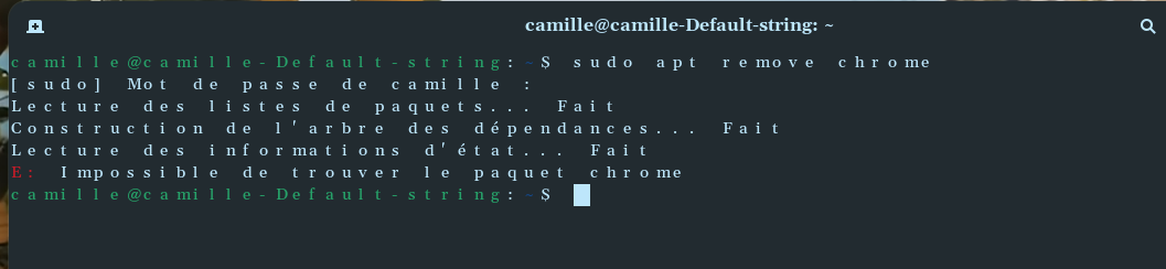

Je vais essayer via le terminal et la commande : sudo apt remove chrome (c'est ça ?) pour le désinstaller complètement et refaire l'install via le terminal
Je viens de faire la tentative de désinstaller Chrome et voilà le résultat
(comment faire exactement...?...Je suis vraiment un "bleu" dans Linux...🙄)

La désinstallation a été faite complètement (vu que par la logithèque ce n'était pas vraiment le cas)
J'ai réinstallé Chrome...pour le moment ça fonctionne....
J'ai remarqué qu'après l'installation j'ai eu un message pour la protection des données....
J'ai sélectionné manuellement : standard et pas la protection proposée (renforcée)
Pour le moment j'ai fait le test de 2 téléchargements...ça fonctionne...!
Je vais attendre un peu pour donner les dernières informations justes et définitives....
pas comme hier où ça a fonctionné 2 minutes et rebelotte...!
Pour répondre à ta remarque sur Firefox.....dans mon message initial je l'avais mentionné...et le résultat était identique...🙂
Au fur et à mesure des soucis rencontrés...je me suis fait un fichier dans lequel je note les informations utiles...ça aide...!! 🙂
Je donnerai les informations sur l'évolution de ce problème rencontré
Dans tous les cas....MERCI pour ton aide précieuse....!! 🙂👍

Camille57 a écrit : ↑ven. 7 août 2026 14:04 sudo apt purge --auto remove google-chrome-stable
--autoremove

Voilà la suite... (et fin j'espère...!! 🙂🤣)
Après plusieurs tentatives....ça fonctionne...!!
Le souci apparaissait rapidement et là après plusieurs tentatives....c'est toujours fonctionnel...!!
Si des fois le souci revennait...je le signalerai ici
Par contre toujours pas compris d'où est venu ce problème....??!
Merci encore JLB...🙂

Camille57 a écrit : ↑ven. 7 août 2026 15:01 Par contre toujours pas compris d'où est venu ce problème....??!
Pour faire simple et rapide tout en étant plus précis que ci-dessus — mais ça reste une simple hypothèse tant que l'usage ne l'a pas confirmé —, les applications Flatpak sont conteneurisées.
C'est un avantage, mais il peut se faire qu'elles ne soient pas paramétrées pour communiquer finement avec le système extérieur — d'où les questions que je te posais pour savoir dans quel format tu avais installé tes navigateurs. 🙄
Une application, FlatSeal, permet de personnaliser leur comportement en leur donnant accès à certains répertoires particuliers.
Fais une recherche sur le forum avec "flatseal" comme mot clé, il y a un certain "jlb" qui a tâtonné sur ce truc-là. 🤭

Après plusieurs heures d'utilisation
Le souci est revenu...!! 🙁
Pas grave...je passerai par JDownloader
C'est pénible ces problèmes informatiques qui surviennent sans que l'on ne modifie rien...peut-être que ça vient des mises à jour...?

Problème résolu
Après avoir plusieurs fois désinstallé / réinstallé Chrome (ainsi qu'une mise à jour) tout est redevenu "normal"
Merci à JLB pour son aide précieuse et tous ses conseils (comme d'habitude) 🙂
