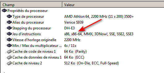

J'ai donc installé le disque dans le lecteur DVD et j'ai redémarré. Au moment, du setup, j'ai tapé sur la touche [suppres] qui m'a fait apparaitre le secteur de boot. J'ai donc remplacé, dans la liste, le 1er boot par CDROM, et non plus disque, sauvegarde par F10. et ensuite, redémarré. A l'arrivée le gagnant est... win 7. 😡
Manifestement, j'ai loupé quelque chose ! J'ai fait une copie d'écran du jeu d'instructions disponible pour ce micro, je vous le joins car il me semble bien que le jeu d'instructions 64 bits est pris en compte. Qu'en pensez-vous ?

Autant que j’en sache, le «Jeu d’instructions» donne simplement les possibilités de mode de fonctionnement du processeur.
A ma connaissance, ça n’a rien à voir avec l’ordre de démarrage.
Je crains fort que un DVD de boot ne puisse pas être reconnu par le BIOS même en plaçant «CDROM» en premier.

Merci pour le retour. Je me suis très mal expliqué. C'est parce que, au départ, sur ce vieux micro, il y avait win 7 32 bits. Or, dans mon post précédant j'ai indiqué que j'avais essayé d'installer lubuntu 64 bits. En effet, vouloir mettre un logiciel 64 bits dans un micro 32 bits ne fonctionne pas. Si j'ai mis la copie du jeu d'instructions du micro win 7 c'est pour avoir un avis car je suis pas un pro des jeux d'instructions des processeurs. C'est pour cela que je pointais avec la flèche rouge car "il me semblait" que le jeu d'instructions du proc permettait d'essayer d'installer, également, des logiciels 64 bits donc une distro 64 bits. Ce qui est dommage, c'est que je n'ai pas win 7 64 bits car je l'aurais essayé.
Dans tous les cas, je comprends donc qu'il faut soit que j'essaie une petite distro de 700 Mo (genre puppy linux) -merci pour l'essai- soit que je mette sur DVD une distro 32 bits. En effet, pour les questions de compatibilité, les logiciels 64 bits ne fonctionnent pas sur des bécanes 32 bits alors que l'inverse est vrai (compatibilité ascendante).
Et pour finir, comme conseillé, je vais essayer sur un autre ordi 64 bits  le DVD de boot. C'est une très bonne remarque, car si ça ce trouve j'ai mal configuré, au départ, le DVD bootable et c'est ça qui met le bazar.   :huh:

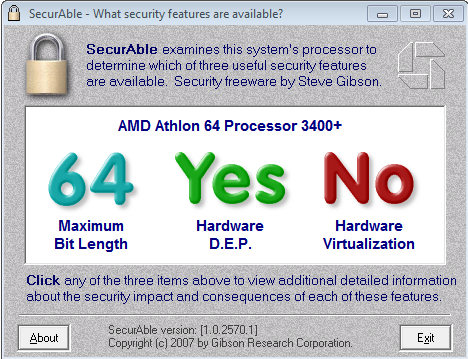

 Merci pour le lien car je vais passer mon week sur la question et notamment tester securable !
Aubert
Messages : 10
Enregistré(e) le : mer. 19 août 2026 19:23
Problème d'installation sur de vieux micros
Message par Aubert »
j'ai donc pas pu m'empêcher de tester, dès ce matin, le processeur à partir du lien que tu donnes avec le logiciel securable conseillé par le crabe info.
Bon, dans le doute, je vais essayer d'installer cet AM une distro 32 bits et pas 64 ! On verra bien...
