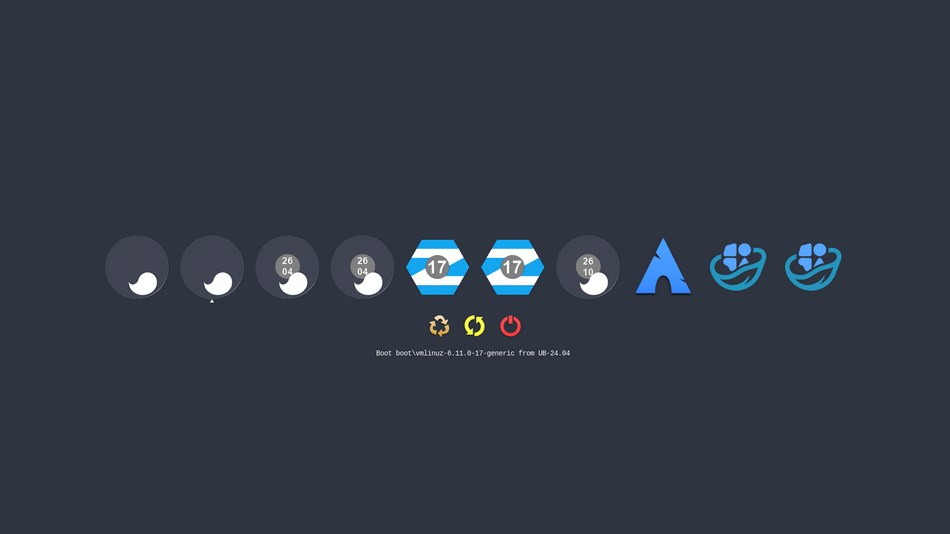

... mais on peut les "déplier" pour choisir la version sur laquelle on veut démarrer.

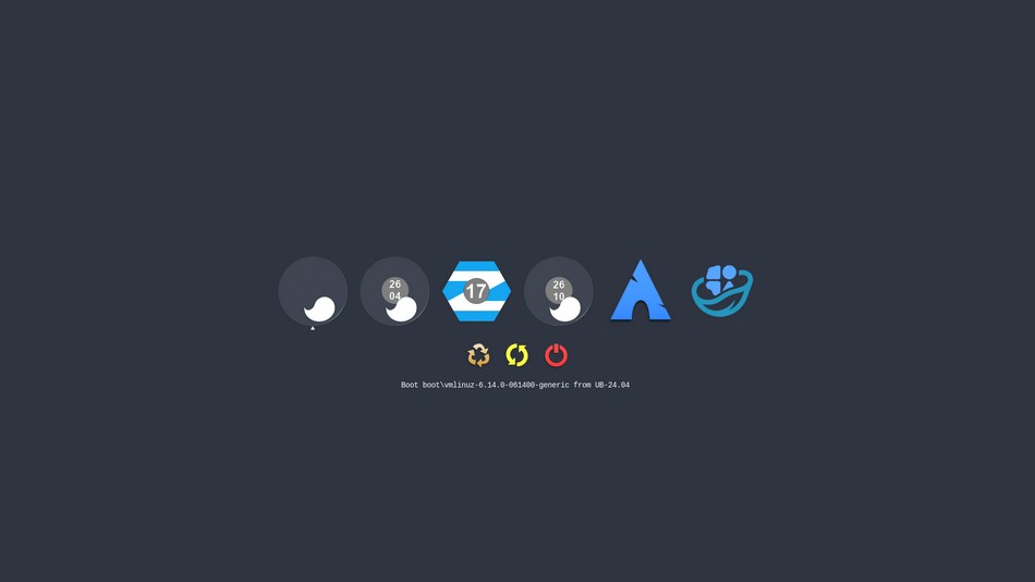

      Le menu devrait présenter autant d'entrées qu'il y a de versions du kernel dans le répertoire "/boot" des différents OS recensés par rEFInd — pour la version de développement d'Ubuntu 26.10, et Arch Linux, c'est normal, il n'y a qu'une version :

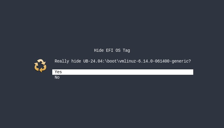

  • Si les essais sont concluants, masquez la ou les versions qui ne vous intéressent pas en cliquant sur "Suppr" ou "-" puis en validant par "Yes" :
