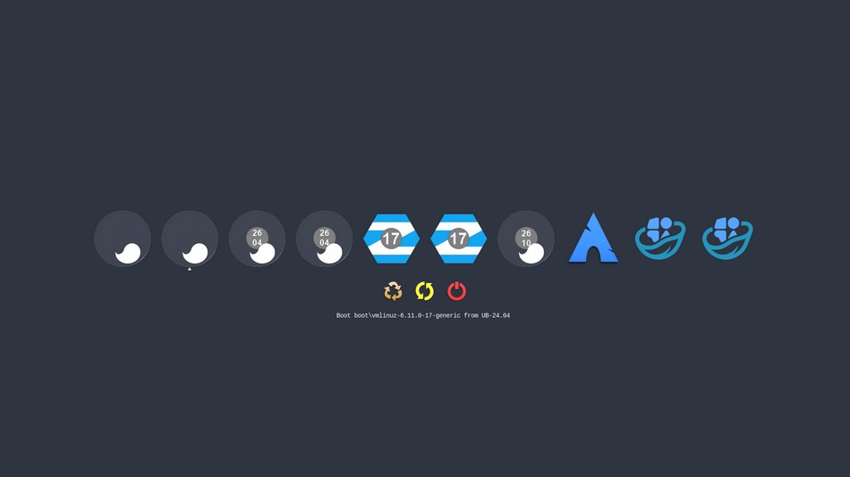

Par défaut, les entrées du menu de rEFInd sont "repliées" pour ne présenter que la version la plus récente du noyau :
... mais on peut les "déplier" pour choisir la version sur laquelle on veut démarrer.

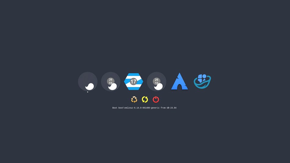

    Le menu devrait présenter autant d'entrées qu'il y a de versions du kernel dans le répertoire "/boot" des différents OS recensés par rEFInd — pour la version de développement d'Ubuntu 26.10, et Arch Linux, c'est normal, il n'y a qu'une version :

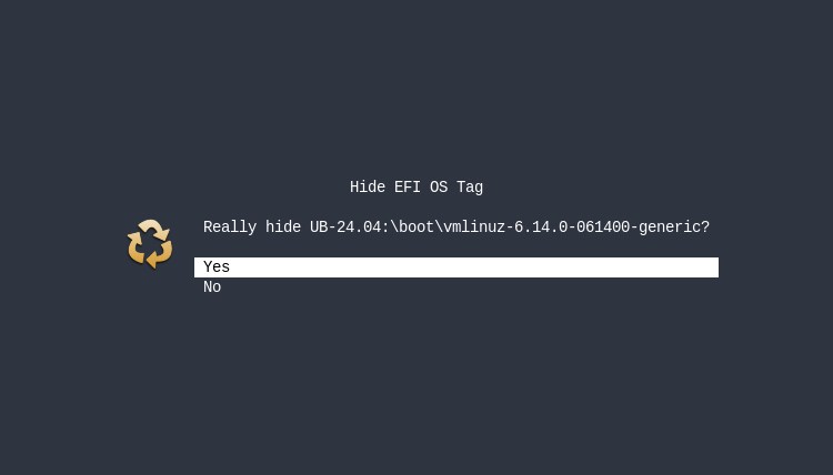

  • Si les essais sont concluants, masquez la ou les versions qui ne vous intéressent pas en cliquant sur "Suppr" ou "-" puis en validant par "Yes" :

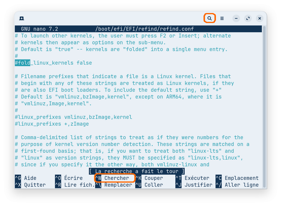

Ouvrez le terminal (Ctrl Alt t) et copiez-collez la ligne ci-dessous pour éditer le fichier de configuration de rEFInd.
Désolé, sur Zorin 18, le plus simple, c'est désormais de passer par l'éditeur Nano  — il m'avait semblé peu engageant lorsqu'on me l'a fait découvrir à mes débuts sur Linux, mais il s'est un peu assoupli depuis... et vous entrerez dans la confrérie des linuxiens "sérieux" :
sudo nano /boot/efi/EFI/refind/refind.conf
  • Cliquez sur le bouton de recherche du terminal ou tapez "Ctrl w".
  • Entrez le mot-clé "fold_".
  • "Décommentez" la ligne en supprimant le dièse initial pour l'activer — ou "recommentez"-la en rétablissant le dièse pour la désactiver.
  • Tapez "Ctrl o" + "Entrée" pour enregistrer la modification, puis "Ctrl x" pour quitter Nano.
