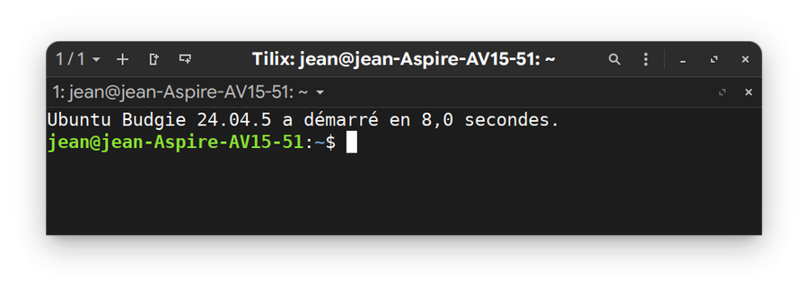

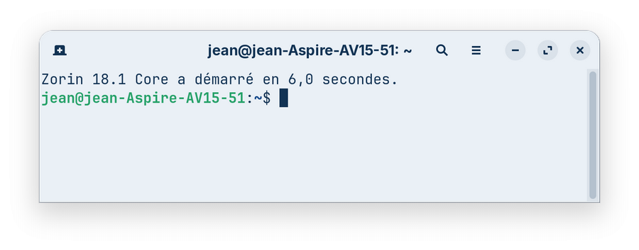

Cela faisait un moment que je n'avais pas vérifié en mode "connexion automatique", mais Zorin a progressé et démarre désormais plus vite qu'Ubuntu Budgie 24.04 :
Mais bon, je ne changerai pas de distribution pour autant... 🙃

Je ne sais pas comment tu as fait pour obtenir 7 et 8 secondes, ou peut-être si je sais, tu ne dois pas avoir de mdp au démarrage, et le Terminal se lance automatiquement au démarrage. Pour ma part j'ai tout ça manuel et j'obtiens... 30 sec !... Mais juste pour dire que je trouve ça tout à fait correct... et je ne changerai pas Zorin pour une autre distribution...  :D
Mais ton mea culpa est honorable, tu gagnes quand même 1 sec vs Budgie, quel exploit !
Bonne journée  :cool:
Mea culpa...
Ou juste un dixième de seconde... 🙄
Je voulais juste reconnaître que Zorin avait bien progressé du point de vue de la vitesse de démarrage et de la réactivité comme la communication officielle l'affirme — si je suis passé à Ubuntu Budgie, c'est justement parce que Zorin était trop lourd pour mon ordinateur de l'époque.
Oui, tu inscris "neofetch" à la fin du fichier ./bashrc (mais tu as déjà dû le faire), tu ajoutes le terminal aux applications au démarrage (tape"dém" dans la boîte de recherche du menu principal et crée une entrée avec la commande "gnome-terminal") et tu actives la connexion automatique depuis Paramètres > Système > Utilisateurs (il faut déverrouiller la page pour pouvoir modifier ce paramètre).
Essaie, et reviens nous dire. 😄

Ah c'est mieux... voilà mon retour...
J'avais déjà prefetch dans .bashrc je n'ai rien touché. J'ai simplement ajouté "gnome-terminal" dans "dém".
1/ Quand je boote sur le kernel 6.17 il démarre en 33 sec sur mon PC.
2/ Quand je boote sur le kernel 7.0 il démarre en 18 secondes.
Dans les 2 cas je dois entrer mon mdp après le démarrage.
C'est le kernel 7.0 qui fait démarrer Zorin 18 plus vite... mais mon PC est plus lambin que le tien... mais il me convient très bien...
A+  :D
PS. Le forum lambine aussi pas mal... et se plante...
PS. Et puis les copies-écran on changé de taille... avec 6.17 la copie ci-dessous pèse 1.8 Mo, avec 7.0 la même pèse 5.4 Mo sir je prends tout l'écran et 3 Mo si je réduis la taille... et le forum veut pas plus de 2 Mo. Ce sont des images png on pourrait faire des images jpg sans doute plus compressées ?

Mesuré directement, c'est même pire que ça — ceci dit, Ubuntu Budgie fait quelques petits trucs supplémentaires au démarrage... 😶
La ligne à coller au bas de ~/.bashrc :
awk '{print "Zorin 18.1 Core a démarré en "int($1%60)","int(($1%60)/10)" secondes."}' /proc/uptime
