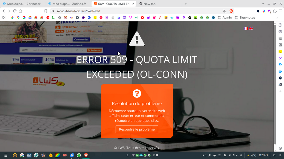

Moi, ce qui me consterne — et je reste poli —, c'est le nouvel hébergement du forum.  :rage:
https://aide.lws.fr/base/Hebergement-we ... 09-OL-CONN
Et ce n'est pas faute d'avoir fait des propositions à l'administrateur propriétaire du site pour permettre d'avoir quelque chose qui fonctionne. 🙄
Modifié en dernier par jlb le jeu. 15 oct. 2026 04:55, modifié 1 fois.

Bien vu le message d'erreur du forum, je suis tombé dessus aussi !

jlb a écrit : ↑mer. 14 oct. 2026 20:27 Et ce n'est pas faute d'avoir fait des propositions à l'administrateur propriétaire du site pour permettre d'avoir quelque chose qui fonctionne. 🙄
C'est vu, lu et répondu par "le pauvre seul administrateur responsable encore présent à ce jour" email et cela va dans ton sens cher @jlb pour que nous ne souffrions plus bientôt de ce genre de vacheries que moi aussi j'aimerais voir fonctionner convenablement pour le bien de toute notre communauté 😢
Visiteurs et amis de la communauté, un petit coups d'oeil en dessous vous en dira beaucoup sur la capture d'écran postée plus haut et à laquelle je répond bien volontiers ici.
Juste pour expliquer un peu, voir ici ce qui serait formidable de faire ou vérifier par un "proprio de site ou forum" comme le notre et malheureusement je n'en suis pas le proprio mais juste un admin fondateur à la base qui n'as plus accés maintenant qu'au ftp qui nous concerne et plus le compte principal où à l'époque benite de 02switcch où nous n'avions pas ce genre de soucis...Et que j'ai expliqué dans un email perso envoyé concernant la cause du désagrément vu depuis une capture d'écran "preuve faisant foi" devant le commun ds mortels et j'approuve à 100% de mon coté la dite image capturée par jlb;
Il est bien expliqué sur le site à quoi sert avant tout l'espace de stockage et ce pourquoi il doit être utilisé par son propriétaire légitime:
* Le stockage SSD est uniquement réservé aux fichiers de votre site. Il ne peut être utilisé pour l'archivage de données dont la messagerie, les fichiers d'ordinateur, les sauvegardes etc. La taille limite des fichiers est fixée à 500 Mo sur toutes nos formules d'hébergement web mutualisé Linux avec LWS Panel.
https://aide.lws.fr/base/Hebergement-we ... gement-web
Et croyez moi sur parole, nous œuvrons entre gens de bonne compagnie pour que prochainement tout les désagréments rencontrés chez nous depuis quelques mois déjà ne se reproduisent plus à l'avenir.
