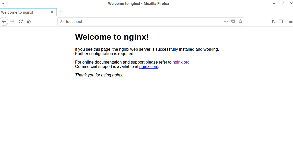

Dit moi si sur localhost tu as un truc dans ce style :

Oui, mais il fallait encore supprimer l'index.html du répertoire "/var/www/html", sinon c'était encore Apache !  :P  Il n'est pas agressif, nginx, avec son index.nginx-debian.html !
Autre progrès, le fichier de test, au lieu de s'afficher, se télécharge ! On avance, on avance !

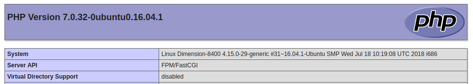

C'est fini on va maintenant créer un fichier pour tester :
sudo nano /var/www/html/info.php
Y écrire :
<?php
phpinfo();
Sauvegarder et vous rendre sur localhost/info.php
J'ai fais un mini tuto lol

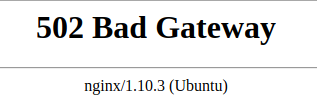

Malheureusement, il y a encore un petit (?) problème : je viens de mettre le dossier du CMS que tu sais dans le répertoire "/var/www/html", je me suis connecté à "http://localhost/nom_du_répertoire" et ça me fait une superbe erreur 502 :

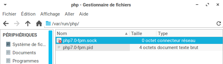

C'est normal que "/run/php/php7.0-fpm.sock" mentionné dans le fichier de configuration soit vide ?

Ou la une erreur 502 Bad Gateway ... aucune idée, on va gratter encore :P
Tu peux faire un essaie avec d'autre truc différent de ce CMS ?
D'après ce que je trouve sur le web :
Quelles sont les raisons d’un 502 Bad Gateway ?
Lorsqu’une erreur Bad Gateway apparaît, dans la plupart des cas, cela vient du côté serveur et il ne sera pas possible pour l’utilisateur de régler ce problème. En général, ce code http peut signifier :
  • Surcharge du serveur Web : dans chaque formule d’hébergement, vous avez des quotas maximum. Si votre site web les a atteint, le service ne fonctionnera plus et une erreur 502 Bad Gateway sera affichée. Cela arrive aussi dans le cas d’une attaque DDoS qui vise à saturer la capacité de votre serveur.
  • Panne sur le serveur d’hébergement : Si le serveur est en panne, celui-ci ne répondra plus à la gateway et donc, une erreur 500 s’affichera. Dans de rares cas, cela peut aussi être le retrait de votre serveur du Web pour un contenu illégal.
  • Un problème de programmation : Cela peut venir parfois d’un problème au niveau du code de votre site web qui empêche de répondre à des requêtes et envoie un résultat négatif.
  • Erreur de communication : Dans de rares cas, l’erreur peut venir d’une communication entre les 2 parties qui a échoué.
  • Erreur du navigateur : Une extension de votre navigateur peut aussi être à l’origine de cette erreur lors de l’affichage d’un site web.
Il faut que tu fasses un essaie avec un autre CMS pour voir si cela fonctionne mieux ...

Merci pour tout, @"Mickael". :)  J'ai installé "WonderCMS" (un des plus légers). Cette fois, ce sont de trop nombreuses redirections qui bloquent l'exécution.
Mais il y a ce fichier vide que je te signalais. Tu as regardé le lien ?  Il m'a l'air plutôt sérieux.
https://www.datadoghq.com/blog/nginx-50 ... s-php-fpm/
