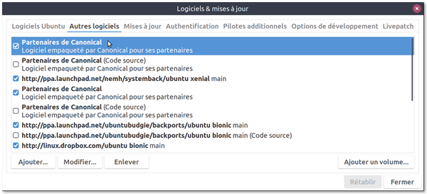

  • Activation du dépôt des partenaires Canonical. Pour ma part, je suis passé par le "Gestionnaire de mises à jour" (Paramètres > Autres logiciels > Partenaires de Canonical)
flashplayer #0.png (96.42 Kio) Vu 5168 fois

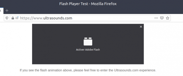

Avec Firefox, il a suffi d'accepter l'activation depuis le site pour qu'il fonctionne.

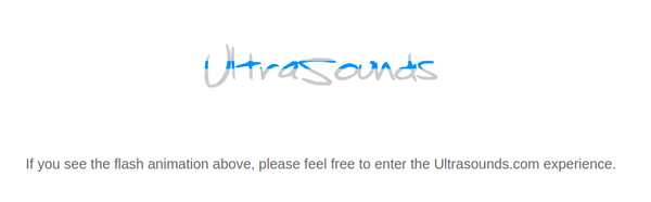

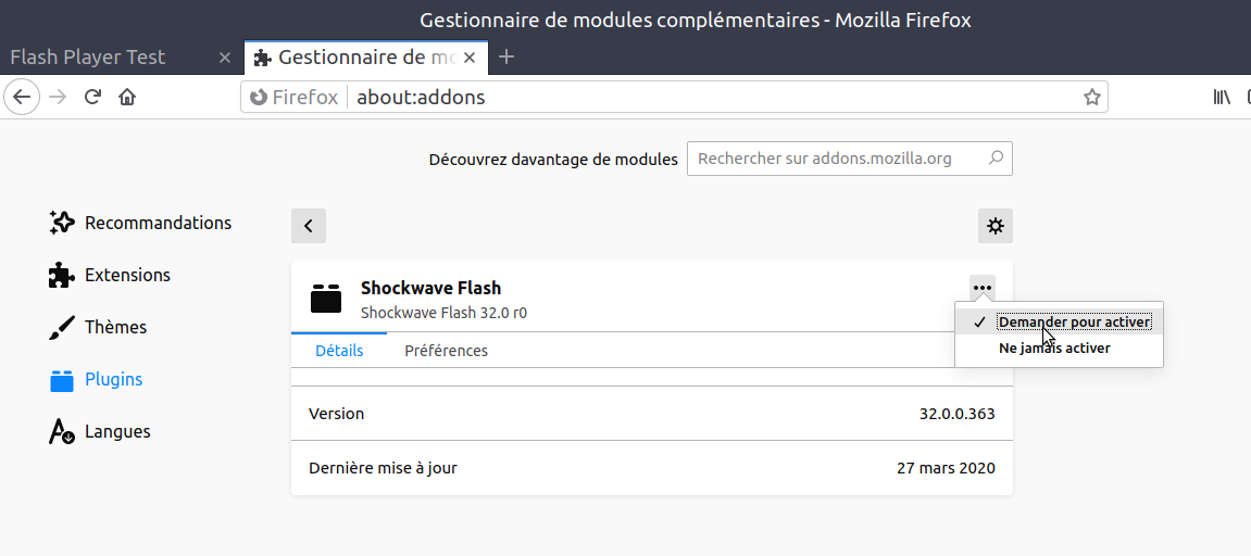

En cas de problème, vérifier éventellement que le réglage de Firefox pour le plugin est bien "Demander pour activer"  : Menu > Modules complémentaires > Plugins > Shockwave Flash > ...

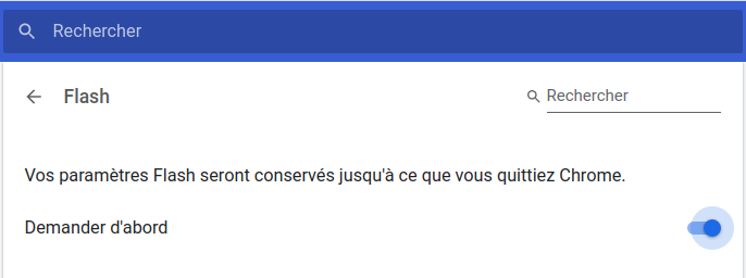

Pour Chromium, il faut d'abord modifier le réglage : Menu > Paramètres >  Confidentialité et sécurité > Paramètres des sites > Flash > Demander d'abord.

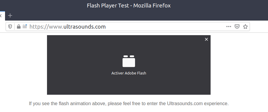

Et le plugin fonctionne...
Flashplayer #4.png (19.96 Kio) Vu 5166 fois

Merci beaucoup. l'installation a bien fonctionné et le test sur le site ultrasounds fonctionne également. Par contre il y a des sites qui font appel à un Java Applet ou à Flash player, et là ça ne fontionne tjr pas. J'ai une demande à nouveau pour installer flashplayer.
