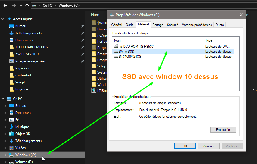

Pour répondre à ta question j'ai donc installé le Zorin en ayant le ssd de windows10 débranché du pc ( je n'ai pas de sauvegarde de ce windows10 pro oem et donc pas pris le risque de le foute en l'air)
Ce que je souhaiterais réaliser c'est rajouter dans le grub2 du zorin la possibilité de "déclarer les ssd sur lequel est installé windows10 :
Exemple
Comme ci à l'origine je n'avais qu'un disque dur dans ma tour avec zorin installé dessus et que dans cette tour je rajoutais le ssd avec W10 déjà en place sur le ssd
Comment faire alors pour que le grub installé sur le DD du zorin puisse reconnaître et proposer une entrée de boot vers le nouveau disque de windows que je viens de mettre dans la tour et qui lui possède son propre MBR
J'ai donc en plus de ces disque dur un 3 eme DD (estampillé E) qui sert lui uniquement de disque de sauvegarde, lui est reconnu par les deux OS
Voici le ssd du w10 vu du zorin en premier puis depuis le windows:
Exemple

Re: Demarrer zorin en dual boot avec windows
C'est là que le bas blesse, mon second OS (Windows10) n'est pas installé sur le même disque dur que le Zorin, il l'est lui sur un autre disque de type SSD.
Je crois que j'avais fait cette manip il y a quelques temps et bien que cet upgrad fut réalisé pas de gestionnaire de démarrage modifié en lançant le Zorin comme disque de boot en premier.
Mais je vais refaire la manip au cas ou..quand j'aurais fini un petit boulot ici pour que le nouveau fofo soit "clean"
Merci à vous deux pour vos encouragements, on va y arriver dans le soucis et vrai casse tête que me cause ce dual boot disque dur/ssd en partant du Zorin OS.
Le faire depuis le W10 est une autre paire de manche car les outils sont moins flexibles que ceux de linux (là aussi j'ai cherché mais pas grand chose à se mettre sous la dent dans les tutos proposés)
