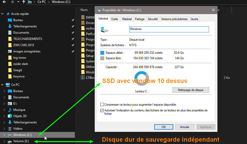

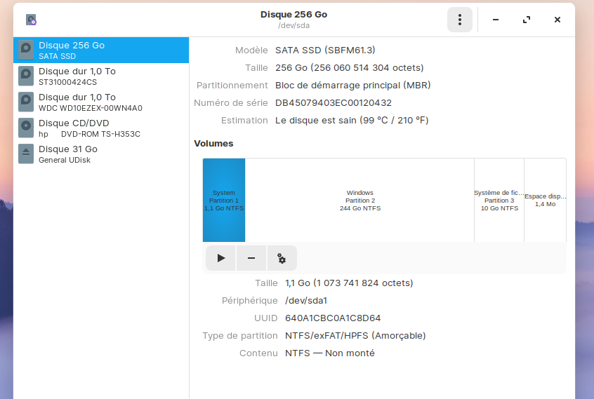

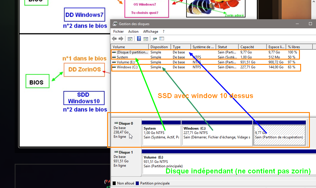

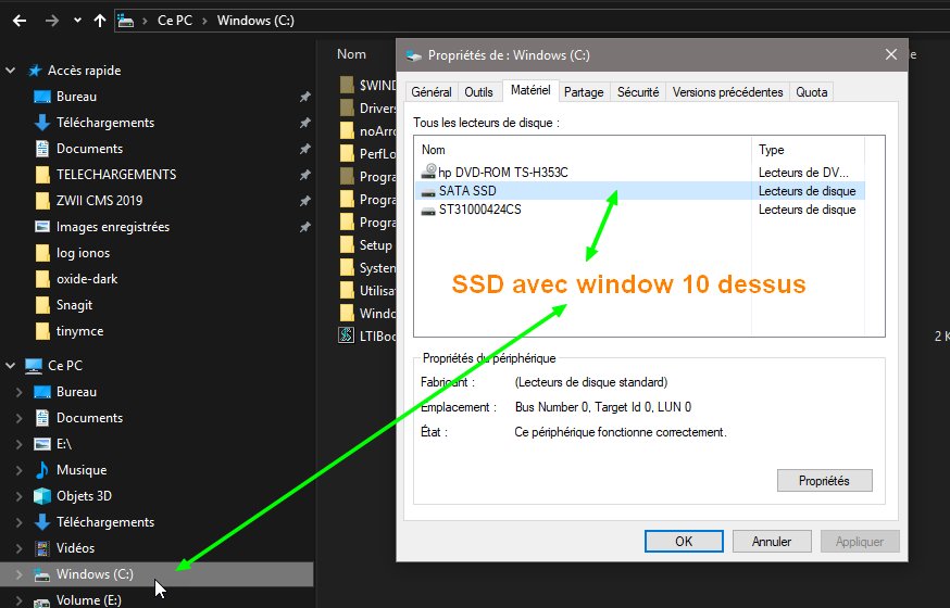

J'ai donc en plus de ces disque dur un 3 eme DD (estampillé E) qui sert lui uniquement de disque de sauvegarde, lui est reconnu par les deux OS
Voici le ssd du w10 vu du zorin en premier puis depuis le windows:
Fichiers joints
