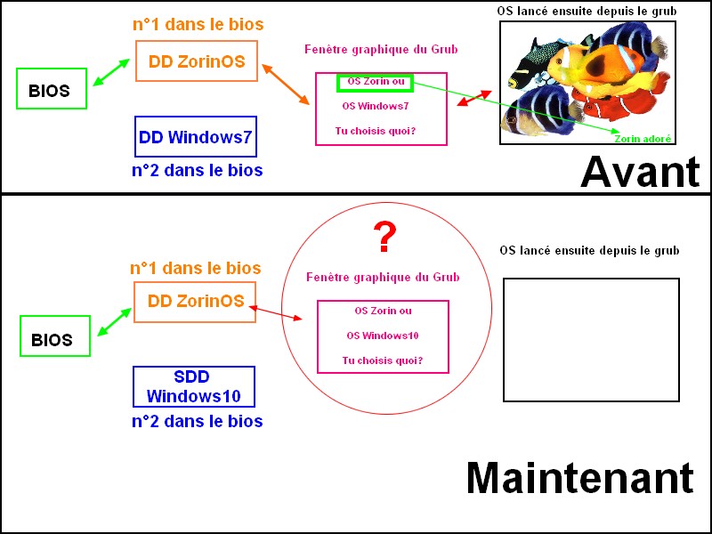

6° Donc rebelote, je laisse dans le bios le DD avec ZorinOS 15 comme périphérique premier de boot, rebranche le SSD avec le windows10 et lance ma machine...
pas de gestionnaire grub au démarrage, pas de fenêtre graphique pour choisir entre Linux ou Windaub mais mon ZorinOS qui se la&nce directement!!!!
Mon ancienne config étant la même, je ne comprend pas pourquoi je n'ai plus cette fenêtre graphique au démarrage sur le disque dur de zorin pour me demander si je veux vraiment démarrer sur ce disque dur là (donc ZorinOS paramétré comme disque dur de boot primaire) ou plutôt sur le disque dur de windows (donc le SSD lui en second disque dur de boot secondaire)
* Voici le tuto que je voudrais réaliser chez moi (celui qui fonctionnait avant):
https://doc.ubuntu-fr.org/tutoriel/comm ... ropre_2_dd
En image cela donne ceci:

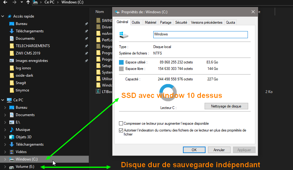

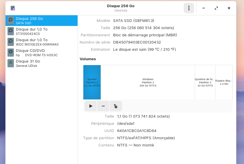

J'ai donc en plus de ces disque dur un 3 eme DD (estampillé E) qui sert lui uniquement de disque de sauvegarde, lui est reconnu par les deux OS
Voici le ssd du w10 vu du zorin en premier puis depuis le windows:
