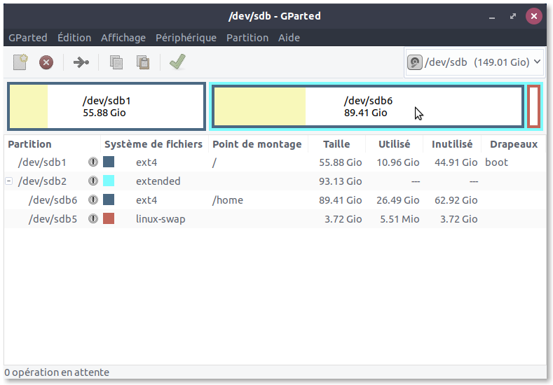

Merci à tous pour vos réponses; que pensez vous de ce partitionnement
 pour / 20G
         /home 150G
         /temp 10G
pour le /boot je ne sais si nécessaire je mettrais 1G
Merci encore
Re: Installation de Zorin sur SSD 250 Go
En fait moi je ferais plutôt 2 partitions :
100Go système
150Go /home
C'est tout ...
Nb de « J’aime » reçus: 2134
patabdel a écrit : mer. 25 déc. 2019 21:16         /temp 10G
Pas besoin de boot en effet : laisse le système faire sa cuisine. Voilà ce que ça donne sur mon ordi, avec un disque dur de 150Go. Comme ça, on voit le taux d'occupation et l'espace restant :
Petite curiosité que j'ai déjà mentionnée ailleurs, la partition de swap sert à quatre Linux répartis sur deux disques durs.  :-/ ​​​​​​​
