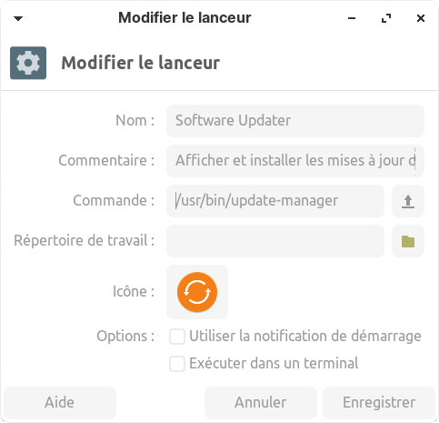

Ce n'est pas non plus ce que je prétendais, mais je pense que si :
- Un clic droit sur l'icône du lanceur dans "Z/Paramètres/Gestionnaire de mises à jour" et l'option "Modifier l'application" nous donne les noms de l'application récalcitrante : "Software Updater", plus connue de Zorin sous son second prénom : "update-manager".
- Comme mon installation est une installation d'essais, je ne cherche pas plus loin et j'emploie la méthode radicale : je désinstalle complètement "update-manager"...
$ sudo apt autoremove update-manager - ... et je la réinstalle :
$ sudo apt install update-manager
Il doit y avoir plus subtil, mais ça, c'est pour les sachants comme @Mickael.
