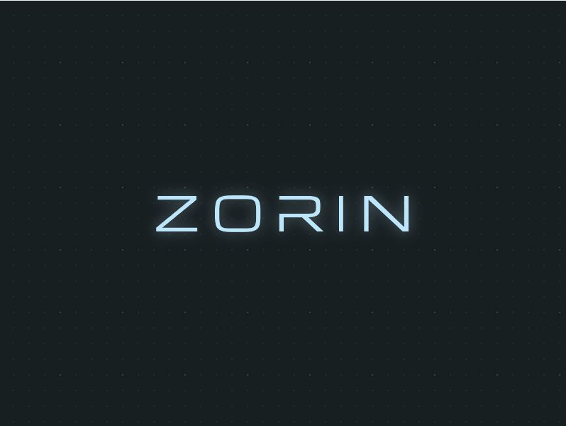

Je cherche en vain l'emplacement de ce fond d'écran de zorin :
  (sans l'inscription zorin)
Si quelqu'un pouvait me renseigner
​​​​​​​Merci d'avance

@noname Finalement, tu devrais trouver ce que tu cherches dans "/usr/share/plymouth" — enfin, il me semble.  :-/

Bravo @jlb 💪 c'est toi qui a trouvé ce que je cherchais dans ce répertoire "/usr/share/plymouth/themes/zorin-logo/background-tile16.png"
​​​​​​​Merci à tous de votre aide ...

Ici, c'est juste une tuile
Ce qui donne :
Re: Recherche fond d'écran...
Capture du 2020-01-17 07-44-50.png (32.33 Kio) Vu 14445 fois
Ouais, le look du démarrage de Zorin n'est pas totalement irréprochable (on retrouve le terminal à un moment), mais c'est tout de même le plus sexy — en tout cas dans le détail des nuances !  :D ​​​​​​​ ​​​​​​​
