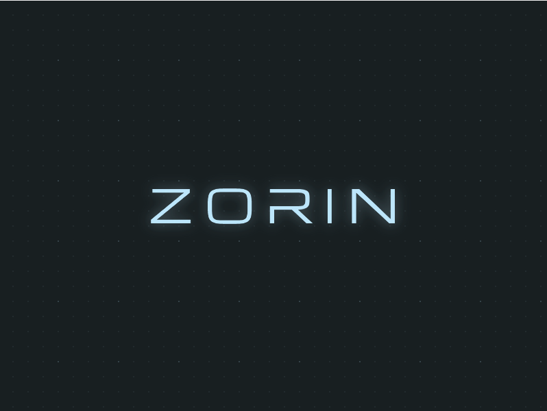

Salut,
Je cherche en vain l'emplacement de ce fond d'écran de zorin :
  (sans l'inscription zorin)
Si quelqu'un pouvait me renseigner
​​​​​​​Merci d'avance

Salut @noname ! Je comprends mieux pourquoi tu voulais savoir comment envoyer des images !  :D ​​​​​​​
Un fond d'écran de Zorin sans l'inscription "Zorin" ? Comme celui-ci ???
Si c'est ça que tu veux, c'est peut-être "usr/share/grub/themes/zorin/background.png".  :-/ ​​​​​​​

Salut,
Je pense que ceux qui utilises Zorin 15 peuvent voir cette image au démarrage et le fond d'écran au moment de rentrer le mot de passe. Je ne souhaite pas le modifier mais juste savoir ou il se trouve dans le root.
​​​​​​​Voilà, voilà...

M'enfin @noname, tu n'as pas encore trouvé ce que tu cherches ? Zorin n'est pourtant pas un monde, surtout pour un logiciel de recherche aussi efficace que Catfish — sauf erreur toujours possible de ma part, il fait partie de la dotation logicielle de Zorin !  :@
Partant du principe que ton image est sans doute au format .png, tu étends le champ de la recherche à toute la parttion système :
Capture d’écran_2020-01-14_17-29-41.png (5.36 Kio) Vu 11881 fois
Peu de temps après compte tenu de la tâche, Catfish te sert la liste de toutes les images au format .png de ton Zorin.
Tu cliques sur la colonne "Taille" pour les classer pas ordre décroissant et circonscrire ta prospection à des images d'un certain poids. Tu regardes aussi les chemins pour ne pas aller chercher n'importe où et tu cliques sur les images susceptibles d'être la bonne.
PS : Au fait, tu aurais pu dire si le chemin que je t'avais indiqué correspond à ce que tu décrivais dans ton premier post...

Hahaha, désolé jlb mais comme tu m'avais montré un fond noir ce qui n'est pas le même avec mon image quand on se donne la peine de zoomer je n'avais pas lu plus bas. Ce qui ne change rien puisque c'est pas l'image de grub que je recherche.
J'ai bien sur fait une recherche avant de faire mon post sans résultat c'est pour cela que je demande de l'aide au cas ou!!!

noname a écrit : mar. 14 janv. 2020 19:32comme tu m'avais montré un fond noir ce qui n'est pas le même avec mon image quand on se donne la peine de zoomer
C'est gentil de me faire passer pour un imbécile : pour reprendre tes mots, noname, si tu t'étais donné la peine d'éditer l'image en question, tu aurais vu qu'elle n'est pas noire :
Elle correspond donc assez bien à la première description que tu donnais :
​​​​​​​Je cherche en vain l'emplacement de ce fond d'écran de zorin [...]  (sans l'inscription zorin)

noname a écrit : mar. 14 janv. 2020 22:14Là n'était pas mon intention !!!
Je n'en doutais pas : quand on macère dans un problème, on ne voit plus que ça, et ceux qui prennent le train en marche n'en ont pas pris la vraie mesure.  :D
Ceci dit, ça revient sans doute au même  : nous cherchons une image, là où il s'agit sans doute d'un script.

@noname La nuit porte conseil...
Sachant que l'écran de connexion est géré par LightDM, la commande "whereis" permet, de retrouver ses composants, dispatchés entre cinq répertoires :
 whereis lightdm
lightdm: /usr/sbin/lightdm /usr/lib/lightdm /etc/lightdm /usr/share/lightdm /usr/share/man/man1/lightdm.1.gz
Un détour par "/usr/share/lightdm" révèle qu'il contient un répertoire "lightdm-gtk-greeter-conf.d" dans lequel se trouve un fichier "50_zorin-os-lite.conf" qui prend le pas sur les réglages d'Ubuntu. Le pire, c'est que j'avais déjà visité ce fichier dans une vie antérieure.
Bon, d'accord, l'image vers laquelle il pointe n'est pas celle que tu cherches et tu vas me dire que tu le savais déjà... :D
Pour espérer trouver, il faut donc approfondir l'analyse.
Suite — et fin ? — un peu plus tard...

Re: Recherche fond d'écran...
@noname Finalement, tu devrais trouver ce que tu cherches dans "/usr/share/plymouth" — enfin, il me semble.  :-/

jlb a écrit : mar. 14 janv. 2020 20:45pour reprendre tes mots, noname, si tu t'étais donné la peine d'éditer l'image en question, tu aurais vu qu'elle n'est pas noire :
Je confirme d'autant plus que j'ai extrait pour la cause cette fameuse image de @jlb qui se trouve dans le grub pour choisir l'os à changer.
Pour ce faire j'ai donc ouvert mon ISO d'installation de la version ZorinOS Ultimate, recherché dans le dossier de l'archive ceci:
Zorin-OS-15-Ultimate-64-bit.iso\boot\grub\themes\zorin\
Extrait de l'image sur mon PC (Windows10) puis la suite en image....
Vue et extraction de l'image dans l'archive ISO
Vue de l'image qui est affichée au démarrage de Zorin OS 15 ainsi que la couleur de fond de celle ci;
Et bien entendu, la  fameuse image dont tu cherches le dossier n'existe pas, c'est tout simplement du texte qui est ajouté sur l'image de background avec la police de font voulue  pour afficher le nom de l'os ZORIN
C'est comme l'explique notre ami jlb un script qui au lancement de ton OS dit alors au grub "Tu va écrire sur l'image ceci, avec telle police..." il aurait été tout aussi facile de changer le nom insrit en paramétrant le Grub en conséquence.
Ta piste noname qui donnait la solution à ta réponse (le pourquoi de l'image) donc dans quelle condition elle est affichée.
la véritable solution (pourquoi elle n'existe pas cette image) donnée par jlb
​​​​​​​Ceci dit, ça revient sans doute au même  : nous cherchons une image, là où il s'agit sans doute d'un script.
Donc changer cet image une fois que ton Zorin est installé sur ta machine avec la solution donnée par JLB et son lien vers le dossier devrait être facile pour toi, changer le nom de l'OS sur le BOOTSCREEN (le nom équivalent sous Windows du grub) se fait tout aussi facilement si par hasard tu voulais mettre à la place de "ZORIN" (et sa font d'écriture) "ZORIN DE NONAME" en utilisant les nombreuses astuce données plus haut....
PS: les scripts font tellement de choses sur une simple image  :)

Bravo @jlb 💪 c'est toi qui a trouvé ce que je cherchais dans ce répertoire "/usr/share/plymouth/themes/zorin-logo/background-tile16.png"
​​​​​​​Merci à tous de votre aide ...

noname a écrit : mer. 15 janv. 2020 20:30Bravo @jlb 💪 c'est toi qui a trouvé ce que je cherchais dans ce répertoire
Salut noname.
​​​​​​​Peut tu nous mettre une capture d'écran de l'image que tu as trouvé dans ton répertoire (celui que jlb t'as indiqué), c'est juste pour ma part afin de vérifier si ton image est bien avec un fond unique et sans aucune inscription dedans (donc voir si cette image est bien identique à celle que jlb t'as mise dans son exemple ainsi que la mienne que j'ai extraite de l'ISO d'installation du zorin.  👬

Ici, c'est juste une tuile
Ce qui donne :
Capture du 2020-01-17 07-44-50.png (32.33 Kio) Vu 11839 fois
Ouais, le look du démarrage de Zorin n'est pas totalement irréprochable (on retrouve le terminal à un moment), mais c'est tout de même le plus sexy — en tout cas dans le détail des nuances !  :D ​​​​​​​ ​​​​​​​
