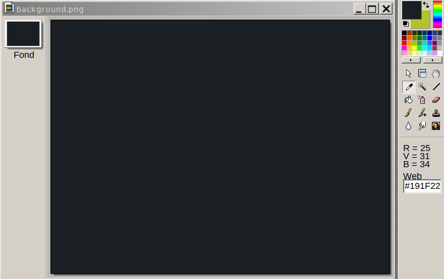

jlb a écrit : ↑mar. 14 janv. 2020 20:45pour reprendre tes mots, noname, si tu t'étais donné la peine d'éditer l'image en question, tu aurais vu qu'elle n'est pas noire :
Je confirme d'autant plus que j'ai extrait pour la cause cette fameuse image de @jlb qui se trouve dans le grub pour choisir l'os à changer.
Pour ce faire j'ai donc ouvert mon ISO d'installation de la version ZorinOS Ultimate, recherché dans le dossier de l'archive ceci:
Zorin-OS-15-Ultimate-64-bit.iso\boot\grub\themes\zorin\
Extrait de l'image sur mon PC (Windows10) puis la suite en image....
Vue et extraction de l'image dans l'archive ISO

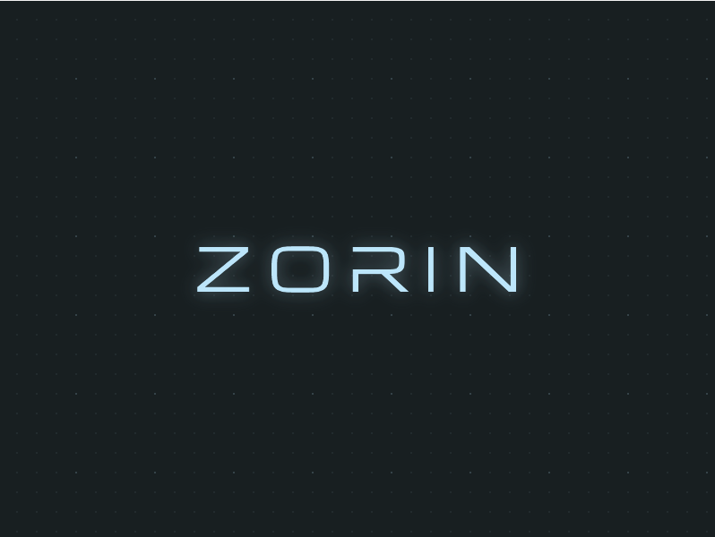

Vue de l'image qui est affichée au démarrage de Zorin OS 15 ainsi que la couleur de fond de celle ci;
Et bien entendu, la  fameuse image dont tu cherches le dossier n'existe pas, c'est tout simplement du texte qui est ajouté sur l'image de background avec la police de font voulue  pour afficher le nom de l'os ZORIN
C'est comme l'explique notre ami jlb un script qui au lancement de ton OS dit alors au grub "Tu va écrire sur l'image ceci, avec telle police..." il aurait été tout aussi facile de changer le nom insrit en paramétrant le Grub en conséquence.

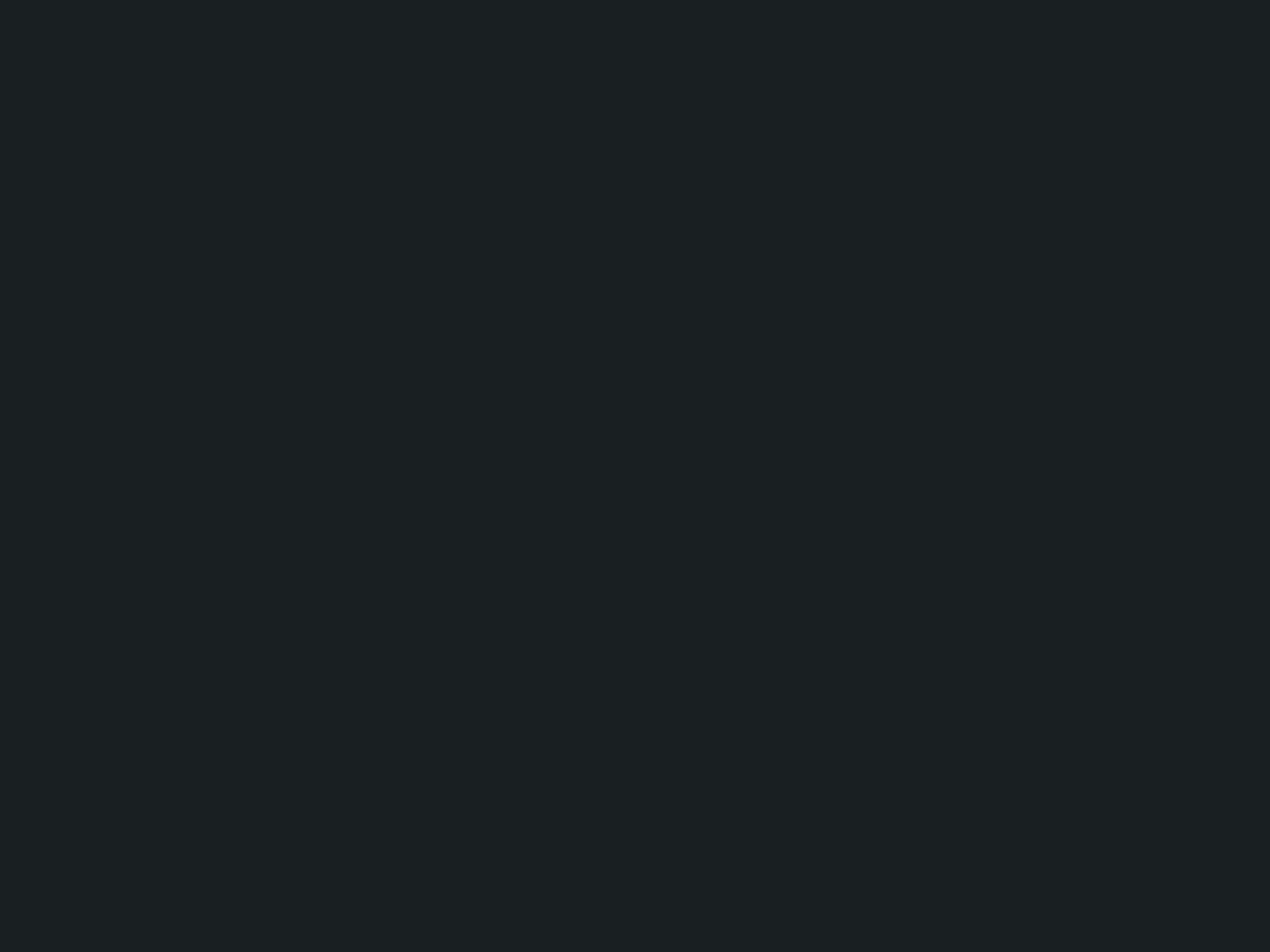

Bravo @jlb 💪 c'est toi qui a trouvé ce que je cherchais dans ce répertoire "/usr/share/plymouth/themes/zorin-logo/background-tile16.png"

Ici, c'est juste une tuile
Ce qui donne :
Re: Recherche fond d'écran...
Capture du 2020-01-17 07-44-50.png (32.33 Kio) Vu 15183 fois
Ouais, le look du démarrage de Zorin n'est pas totalement irréprochable (on retrouve le terminal à un moment), mais c'est tout de même le plus sexy — en tout cas dans le détail des nuances !  :D ​​​​​​​ ​​​​​​​
