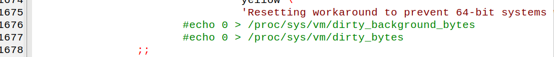

Nous allons à présent modifier le programme woeusb pour éviter un second bug qui se produit en fin installation en utilisant la commande nano (pour avoir les droits d'écriture, la commande doit être lancée en administrateur, sudo su par ex.).
nano +1676 /usr/bin/woeusb
Et commentez ces 2 lignes (1676 et 1677) avec # :
#echo 0 > /proc/sys/vm/dirty_background_bytes
#echo 0 > /proc/sys/vm/dirty_bytes

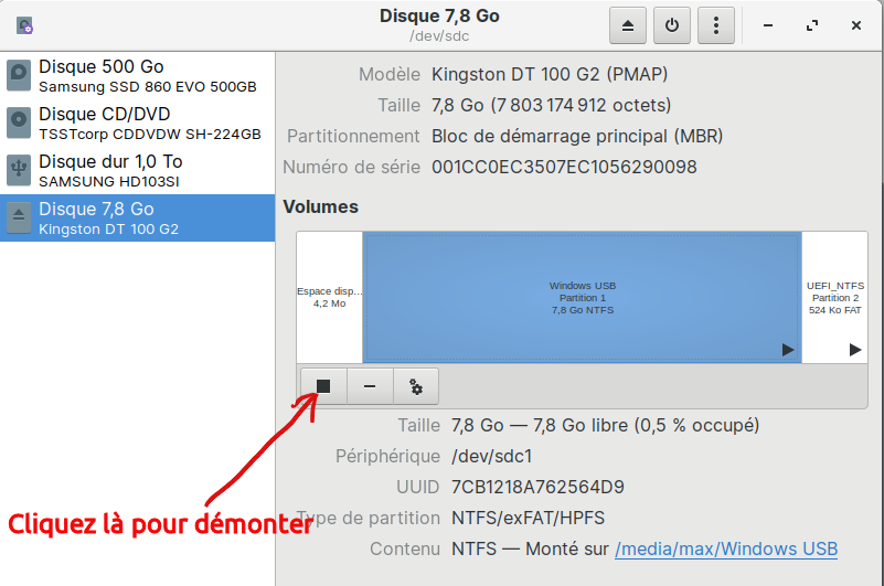

Maintenant, il faut vérifier que la clé n’a pas de partitions montées, ce qui est signalé par le message d’erreur 256.
Allez dans Outils Systeme > Disque
Et démontez toutes les partitions montées de la clé (cliquez dans le petit carré noir à gauche)
Formater la clé n'est pas utile (mais en cas de problème supplémentaire, il faudra formater en NTSF), il faut simplement ne pas avoir de partition montée.

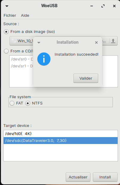

Ensuite, "Actualiser" en oubliant pas de cocher NTSF et cliquez sur "Install"

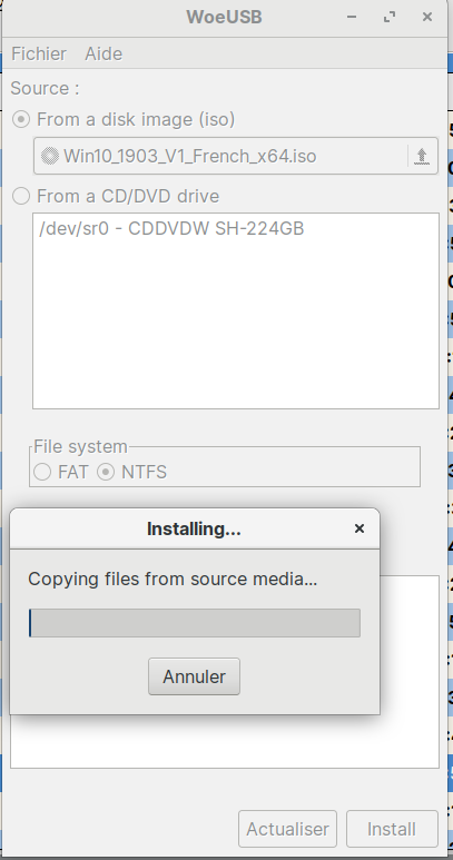

​​​​​​​L’installe est très longue, car les fichiers vont être copiés dans des dossiers source et destination dans le dossier média, plus une connexion internet pour récupérer les fichiers de boot de la clé !
L’installation se termine sans message d’erreur :
Fin 2.png (7.95 Kio) Vu 3893 fois
La clé d’installation Windows 10 fonctionne sans problème et a priori sur n’importe quel système.
