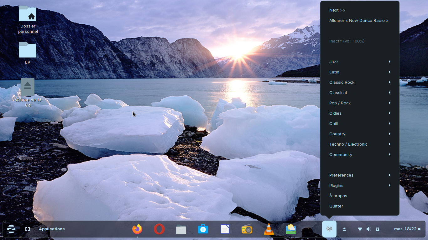

Ma question sera simple, mais la réponse peut être moins: j'ai installé RADIOTRAY. Tout a fonctionné sans problème..sauf quand j'ai voulu lancer des radios. En effet, le menu déroulant s'affiche bien avec les radios classées par thèmes, mais quand je clique sur la petite flèche à droite pour voir la liste des radios pré installées, plus rien!! Aucune radio n'apparaît. On dirait que le menu n’apparaît qu'à moitié..faute de place?? Est-il possible d'y apporter correction?
A noter que sur Cinnamon, que j'ai installé en parallèle, radiotray fonctionne sans problème. Donc l'appli n'est pas sen cause. Avez vous déjà rencontré ce problème avec radiotray, si pratique pour écouter les radio web?
PS : j'ai pris une capture d'écran ...

J'avoue que je ne comprends pas en effet. Moi, une fois déplié le menu avec les différentes catégories de radios (oldies, country, techno ...), afin de cliquer sur une radio, le menu déroulant (en noir) disparaît aussitôt. Pas de radio à l'horizon ! Et c'est systématique. Par contre, en changeant de session et en utilisant le bureau Cinnamon, tout est ok. Mis le menu déroulant est beaucoup plus petit. Oui, c'est vrai que j'ai une préférence pour radiotray, qui est peut -être minimaliste mais surtout très pratique. J'aimerais trouver une solution!
